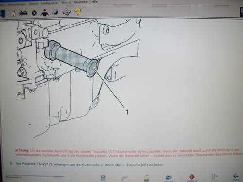

Hallo mielexx ich habe aus TIS 2000 Astra J A14NET 140 PS Steuerzeiten einstellen kopiert.

Hallo Hubert Moennikes
Vielen Dank dafür und für deine Mühe. Bin jetzt beim zusammen bauen und musste feststellen das die Dichtung von Victor Reinz nicht sehr passgenau ist werd es aber bestimmt hin bekommen.
Die Dichtung war in dem INA Satz halt dabei.

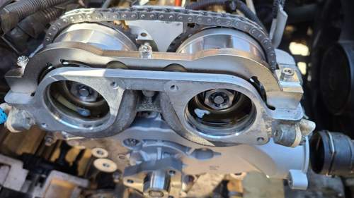

Die Beschreibung die du mir abfotografiert hast ist ja aber nicht ganz vollständig. Denn es fehlt noch das Werkzeug um die Platten der Nockenwellenversteller auszurichten.
Wenn ich soweit bin mach ich ein Foto.

So Auto läuft wieder ist eigentlich alles ganz leicht zu wechseln man muss nur beim Deckel aufpassen da ist eine Schraube länger als die anderen.
Das Werkzeug ist natürlich wichtig da die Platten an den Verstellern nicht mit dran sind.
Sollte sich mal jemand dran wagen kann er gerne fragen stellen.
