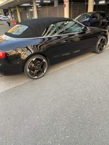

Hallo zusammen, ich bin neu in diesem Forum und möchte fragen wer die Erfahrung mit Gewinde-Federn von Eibach gemacht hat. Ich habe mir 20 Zoll Rotor von Audi gekauft, natürlich um ein schönen Cabrio seine Eleganz zu deuten. Bei den großen Felgen ist das Auto bzw. die Radläufe sehr hoch gegangen, was total schäbig aussieht, wie ihr sicher wisst, und das weiche fahren ist deutlich härter geworden.
Ich habe etwas recherchiert und bin auf Eibach Federn gekommen, aber zum schrauben.
Sorry für die langen Erklärung??
Kann mir jemand etwas positives sagen, so wie Eibach es verspricht ?
Danke im Voraus
LG
A5 Cabriolet

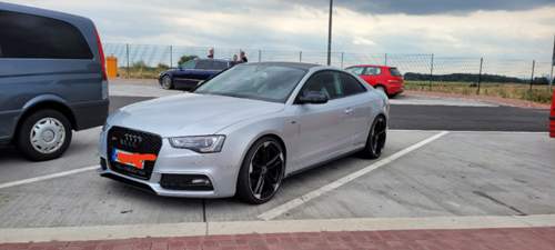

Hi, ich fahre normale 35mm Tieferlegungsfedern von H&R auch mit 9x20 et 33 und 255/30er Reifen.
Vorne 15mm Spurplatten, hinten 20 mm.
Alles kein Problem und easy eingetragen.
Das wird bei den gewindefedern genauso sein, nur dass diese das 4-fache kosten.

Bei ca. 345 mm Abstand - Radmitte zu Kotflügelkante nicht zu hart......
Übrigens ändert sich dieses Mass beim alten Fahrwerk nicht, egal welche Felgen montiert werden ... Also da geht nix hoch oder runter....
Auch ohne Räder ist dieses Mass gleich, wenn die Kiste auf den Bremsscheiben steht ;-))))
Hi, du hast recht…
Ich habe einiges dabei nicht berücksichtigt. Die Lücke zwischen den Reifen (20 Zoll) und den kotflügel kann im Prinzip nicht größer sein, es sah aber extremer aus, als vorher. Ich habe erst 96 tkm auf der Uhr, das bedeutet für mich, dass die Dämpfer maximal das selbe drauf haben, jedenfalls fühlt man beim fahren dass sie sehr robust und voller Leistung sind. Ich denke, dass nach allem was du mir erklärst, die Eibachfedern ein gutes Werk werden.
