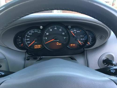

Kenne viele die mehr als 100tkm ohne Motorschaden machen.
Mein eigener 996 hatte beim Verkauf im April knapp 300tkm.
Im hiesigen Club sind es mindestes 5 die über 200tkm haben.
Kenne einen einzigen 996 (2003 Model) der bei 180tkm einen Motorschaden hatte.
Img-0405

Nicht dass ich wüsste.
Bei meinem wurde bei 80tkm die IMS und RMS gewechselt. (der Deutsche Namen fällt mir grad nicht ein) und bei 150tkm der Kettenspanner. Ansonsten nichts zu bemängeln. Öl verbrauch war bei etwa 1 Liter zwischen den Service intervallen
IMS Intermediate Shaft = Zwischenwelle, RMS Rear Main Seal oder Kurbelwellensimmering
Muss für den Tausch (Zwischenwelle, Kurbelwellensimmering) nicht der Motor raus bzw. in zwei Hälften zerlegt werden?
Kommt darauf an, welches Zwischenwellenlager verbaut ist. Beim letzten 996 und erstem 997 wurden grössere Lager verbaut, welche von aussen nicht ersetzt werden können. Diese seien jedoch recht gut gebaut und müssten nicht ersetzt werden. Angaben gem. Cartronic, hier als Video von Porsche Fahrer verlinkt https://m.youtube.com/watch?v=AW8Y2JHokF0
