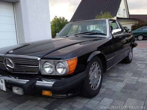

Das ist es geworden:
Ich habe seit 2 Wochen einen MB 560SL R107, aus den USA reimportiert. Der Wagen ist 27 Jahre alt und hat 70.000mls gelaufen. Ist voll ausgestattet, rostfrei, Traumfarbe schwarz/schwarz und auch das Hardtop war noch da.
Kleinigkeiten müssen gemacht werden, aber das Fahren ist recht souverän und macht Spaß. Egal wo der Wagen abgestellt wird, die Leute schauen sich ihn an und haben Spaß. Den meisten Spaß habe ich... 😉

Glückwunsch zum R107. Sieht toll aus der Wagen !
Mit "fahraktiv" hat der R107 zwar nicht viel am Hut, aber Du hast eine genussvolle Entscheidung getroffen! Viel Spaß und sonniges Wetter wünsche ich.

Ich habe seit 2 Wochen einen MB 560SL R107, aus den USA reimportiert. .. Traumfarbe schwarz/schwarz
Gratulation! Sieht aus wie neu. Die Farbe.... Aber super Felgen 😛

...wow... mehr Amerika geht nicht: Doppelscheinwerfer, dicke Bumper und dann noch Chromfelgen. Das ist sozusagen die Antithese zum schlanken Serien-11er, aber wie sagen die Kölner so schön: "Jeder Jeck is anders."
Wegen der Kfz-Steuer für den 560er werden das ja für dich nochmal drei harte Jahre bis zum H-Kennzeichen.
Viel Spaß mit dem Neuen!
