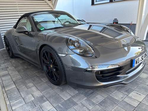

Ich hab die Standarthalter und Klett montiert bin damit sehr zufrieden hält Bumbe
vorne und hinten
Sind die Klettstreifen geklebt?
Schon mal in der prallen Sonne gestanden und dann mit 250 km/h auf die Bahn?
Kleben heißt u. U. hoffen 🤪
Die Geschwindigkeit ist kein Problem und wenn man die Stelle vorher richtig behandelt und säubert, hält der Kleber auch in der Sonne noch Bombe. Hab die Kombi so jetzt knapp fünf Jahre.

Also mal Hand aufs Herz mein ganzer Porsche ist zusammengeklebt 😁
Ohne sch... der 991 ist geklebt spezielles Klebeverfahren Porsche spezifiziert 🙂
Also da ist mein Nummernschild dann wohl das kleinste Problem wenn mal was nicht hält 😄
Aber mal ernsthaft das erste Set ging an den Seiten auf weil ich es nicht richtig gesäubert hatte von daher hält Bombe wenn man s richtig macht
Grüße Stefan
