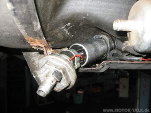

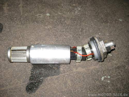

Themenstarteram 24. August 2010 um 8:13
Original geschrieben von Heiliger01
Die Intank-Pumpe gibts nicht...:D ...da gibts im PFF einen netten Thread drüber, kennste den?
Ich habe "gibts nicht" aber gerade ausgebaut. Pumpenmotor sagt keinen Mucks. Die Schlauchverbindung Pumpe/Schraubflansch ist außerdem gebrochen.
Ich werde jetzt die Pumpe vom Schraubflansch trennen und rückbauen.
Für einen erneuten Test sollte es auch ohne "gibts nicht" eine Veränderung geben.
