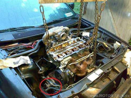

hei ho. Bin neu hier in dem forum. Also falls die frage schon mal gestellt wurde nicht gleich meckern 😛 So, nun hab ich wie im titel schon beschrieben, kühlwasser-verlust nachdem ich gefahren bin (das tröpfelt richtig an der beifahrerseite vorne raus). Nach ein oder zwei stunden tröpfeln hört er auf einmal wieder auf (also, der vorratsbehälter für die kühlflüssigkeit geht nicht mit einem mal leer sondern stückchenweise). Woran könnte das liegen??? 😕 Danke schonmal für antworten. 😁
Wenn du vor dem Wagen stehst sieh mal an der Steuerseite des Motors (Beifahrerseite) nach der Wasserpumpe. Meist läuft es am Motor runter und es ist schwer zu erkennen wo es heraus läuft. Sieh auch nach dem Schlauch, der unten am Kühlmittelausgleichsbehälter raus geht. Bei mir war es die Pumpe ... 🙁

zu 99% die Wasserpumpe wenn es die Beifahrerseite ist
ja, ist schwer zu beschreiben (bin laie ^^ ) Das wasser sucht sich seinen weg an nem metall-nippel seinen weg unters auto (also genau da kommts runter) Wo es allerdings genau herkommt kann man nicht erkennen. Und warum hört es dann plötzlich nach ner weile wieder auf?? fragen über fragen.....

Das mit der Temperatur könnte daran liegen, dass sich der Zylinderkopf ausdehnt wenn er warm wird. Könnte aber auch sein, dass nur der große Kühlkreislauf undicht ist.
Musst du dir so vorstellen:
Der Motor wird, wenn er kalt ist, nur durch einen kleinen Kühlkreislauft gekühlt, bis er annähernd Betriebstemperatur hat. Dann geht das Thermostat auf (Fahrerseite am Zylinderkopf angeflanschtes schwarzes Gehäuse) und das Kühlmittel fliesst erst jetzt durch den Kühler und somit den großen Kreislauf.
Bei den Wasserpumpen gehen häufiger die Lager kaputt und die Stange wo das Antriebsrad und auf der einen Seite und das Pumpenrad auf der anderen Seite befestigt ist wird durch einen Simmering abgedichtet. Bei mir war der defekt. Darum kam das Wasser aus der Pumpe. Der Flansch (Dichtfläche der Pumpe) war dicht.

also, erst mal danke für die vielen antworten ^^ war gestern in der werkstatt und der meinte dass es die wasserpumpe sei (tolle wurst -.- ) nuja, wird nun gerade ausgetauscht und dann mal gucken. Ich kann ja dann nochmal schreiben (für die die es vllt interresiert) ob er nun dicht hält oder immer noch inkontinet ist 😉 ansonsten hilft nur ein höschen.....
