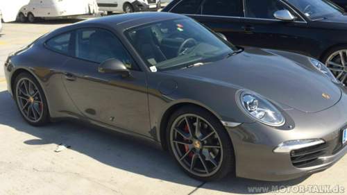

Hallo Zusammen,
nach langem überlegen, 'umfangreichen' technischen Berechnungen 😁 und Diskussionen hier im Forum ist es geschafft...naja, fast....
Hier mal ein paar erste Bilder wie der Porsche Classic Radsatz des 991 auf dem 997 ausschaut.
Details:
VA 8.5Jx20
HA 11Jx20
VA 235/25 ZR 20
HA 295/30 ZR 20
Keine Distanzscheiben, kein anderes Fahrwerk notwendig.
Am Wochenende folgen dann ein paar Sonnenstrahlenbilder....
Ciao
Kevin

Hier,
eigentlich eine ganze Menge, das Problem ist, das es das Classicrad von Porsche nur mit Festigkeitsgutachten für den 991 gibt, auch die Spurplatten nicht in Kombi mit diesen Felgen.
Also habe ich lediglich die Rechnung aus dem PZ mitgenommen, dass der DEKRA-Mann sehen könnte es ist Originalware Porsche (auf RE unbedingt die BBS-Nr der Felgen, ET und Größe vermerken, sowie die Nr. der Distanzscheiben). Bei den Distanzscheiben ist allerdings nach Montage keine Nr. sichtbar, also hatte ich die Originalverpackung dabei.
Der Dekramann machte seine Tests (vorn links, hinten rechts ein Keil, einschlagen, gucken obs schleift), alle Nr. verglichen....ready....
Dauerte 30min....und die Straßenlage, abrollgeräusche nix zu merken, es hat sich ja zum originalen 19 Zoll Sport Rad nix außer +1Zoll geändert.....
Sieht in Natura echt gut aus, vor allem mit den Distanzscheiben, die sind hinten ein muss, da sie sonst zu weit innen stehen....
Ciao
Kevin
Wichtig ist unbedingt die Reifenhöhe, sonst schleifen Sie am unteren Federteller des Dämpfers....
Und mit der Rad-Reifenkombi ist der Außendurchmesser exakt der gleiche, wie mit den originalen 19Zoll Sport Rädern, d.h. auch der Tacho bleibt unverändert.
Und wenn er doch mal in 100 Jahren verkauft wird und ein Fan das 19 Zoll Rad möchte, einfach 20 Bolzen lösen, Tausch fertig....

Bist du dir bei den Reifengrößen sicher?! Ich denke korrekt wäre 235/30 und hinten 295/25...
Viele Grüße,
Thomas

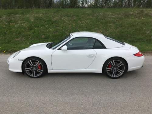

Kann man machen mit den Felgen !
Sieht super aus.
Aber ich bleibe dem Turbo II Rad treu
