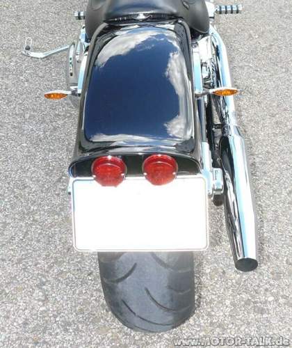

hallo leute hab mir endlich meine erste harley gekauft ne original 91 softail. leider gefällt mir das heck kein bischen . müßte ein breiter reifen rein aber was ist da möglich in der original schwinge???? für tips bin ich dankbar. ride free!!

ich hab in meiner einen 180er drin.  Rahmenstruts ab, Belt schmälern, Pulley abdrehen und Bremsverankerung bearbeiten.

aber ich denke mal das dass ne original 3 zoll felge ist.....da passt maximal n 150er drauf
ansonsten ist n komplettumbau nicht billig...neue felge,fender,spacer,event.schmalerer belt und pulley !!

das hört sich ja gut an bin asoluter neuling bei der harley. hast du davon vieleicht ein bild und wie teuer wird so ein umbau etwa?? danke schon mal im vorraus

wg kosten kann ich nicht viel sagen, weil ich nicht weiß auf was du umbauen willst, aber ein bild kann ich dir geben wie ein 180er mit einem verbreitertem Softail-Heck aussehen kann

super ja das würde mir schon gefallen

ein 200 er geht auch noch rein, allerdings nur mit Kette ,wenn er mittig laufen soll.

wow geiles teil!!! ist das eine original schwinge???
was muß ich den dafür alles ändern??
schwinge ist original, wie gesagt 200 geht nur mit Kette, aber ein 180 ist allemal ausreichend,der geht auch mit geschnittenem Belt.
wolfgang
so ziemlich alles was mit dem Rad zu tun hat 😁
Rahmenausleger müssen abgeschnitten werden, Fender anpassen, Felge, Bremse, usw.
Wenn du es selbst machen kannst ,ca. 1500-2000 €.
Wenn du es machen lassen musst, kannst du noch nen 1000 er draufrechnen. ( mindestens )
Wolfgang
Tipp: Bevor du irgendwas aus dem Ebay kaufst informier dich vorher gut, sonst zahlst du Lehrgeld.
