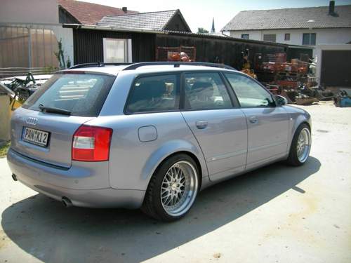

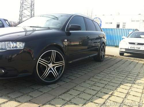

kann mir dann jemand sagen ob es sich hierbei tatsächlich um 9,5er felgen handeln könnte. habe diese angeboten bekommen, weiß zwar das auf dem bild ein b7 ist, aber dann kann das ja fast nicht sein oder?
tippe auf 8,5 oder wie seht ihr das?

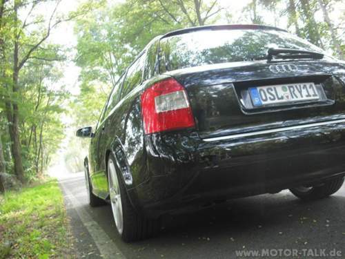

Ich zitiere mal jmd. der eine ähnliche Felge drauf hatte. Deine Felgen würden sogar noch nen Tick weiter rausstehen.
Original geschrieben von AGROLUX
Hallo
fahre S4 Bj 2005 Kombi ,hatte mir über ebay RS4 9x19 ET29 gekauft ,hinten schleifen sie leicht an den Schrauben und Matten .passen aber unters Gehäuse ,vorne stehen sie über und schleifen hart an den Kotflügeln,Blechschaden möglich !! ,und TÜVeintrag nicht machbar ohne Nacharbeit

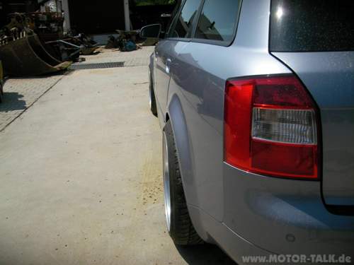

So siehts vorn und hinten mit ner 9x19 ET44 aus. Hinten sind noch pro Seite 3mm Platten drunter.
Eine 9,5" breite Felge mit ET 30 würde vorn nochmal 20mm nach aussen wandern als meine gezeigte.

Das Bild,daß Du hoch geladen hast ,ist irgendwie merkwürdig !
Normalerweise werden Felgen mit nem tieferen Felgentunnel ( die sind halt auch breiter,als die mit nem schmalerem Tunnel ) hinten montiert,..das macht halbwegs von der Optik noch nen Sinn,..
So etwas ,wie von Dir hoch geladen ,in der Kombination vorne / hinten ,habe ich noch nie gesehen
Die vordere  Felge könnte vom Tunnel her auch 11 Zoll haben,oder 9,5 , oder halt auch 8,5 ,.... was willst Du denn jetzt eigentlich wissen ?
