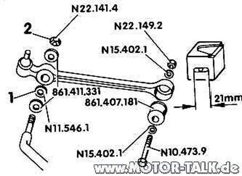

hallo, habe mir gestern einen polo 86 c für ++++ euro gekauft tüv bis ende nächstes jahr, nun zu meinem prob, habe gestern die alufelgen aufgeschraubt und siehe da, wenn ich nach rechts einlenke knallt es am rechten rad, es steht auch irgendwie zu weit hinten sprich die abstände zur seite hin sind unterschiedlich zu dicht nach hinten wie gesagt, was kann das sein, habe auch fesgestellt das das gewicht von der felge total abgeschliffen ist, bei den winterreifen ist nix zu merken, schlimm was is das, hilfe

tja der hat bestimmt einen mitbekommen von nem unfall oder mal irgendwo gegengekracht weil normal muss der abstand auf beidenseiten gleich sein
des dumme beim polo ist das er keinen 3ecks lenker hat sondern nur so ne dünne stange und die hat nach hinten keinen rechten halt da sind nur 2 dünne plättchen die des ding am unterboden halten und die kannst schon fast mit da hand verbiegen
die müsste man wieder ausrichten und schauen das man des rad wieder im gleichen abstand wie auf der anderen seite in denn radkasten bekommt
wie mache ich das??? bin laie
naja des net so einfach
hab damals ne stange genommen die genau dazwischen passt wo die stange dort hinein komm die des federbein hält das man daran hebeln kann
hab des dann wieder nach vorne gebogen und wieder zusammengeschraubt des muss man zwar 2 3 mal machen bis es wieder gerade ist oder so ungefair dann darst zwar spur wieder einstellen lassen aber dann ists nicht mehr zuweit hinten

Das die Räder weiter nach hinten kommen(richtung Türen) bei tieferlegung ist normal,wenn die Kotflügel schonmal ab waren oder so kann es auch so aussehen als ob ein Rad weiter nach hinten steht als das andere,es gibt andere Stabbibuchsen die den Stabbi weiter nach vorn holen wodurch die Räder dann wieder mittig im Radkasten stehen.
Den Lenkeinschlag begrenzen ist möglich würde ich aber nie machen,besser sind Spurplatten dann hat sich das Problem mit den abgeschliffenen Auswuchtgewichten auch erledigt.
Wenn der TÜV das sieht will er eh Spurplatten weil die Bremssätel zu nahe an der Felge sind.

es gibt da in der Tat von VW eine Möglichkeit, den Abstand des Rades
im Radkasten zu korrigieren. Hab hier eine Anweisung, die mir mal
ein VW-Händler ausgedruckt hat.
Darin heisst es:
Nachlauf berichtigen
? Beträgt die Nachlaufdifferenz
zwischen links und rechts mehr als
1°, ist der Stabilisator auf der Seite
mit dem größeren Nachlauf zu lösen
und eine 3 mm Scheibe (Ersatzteil-
Nr. N 11.546.1) -1- => Abb.
beizulegen.
Steht das Rad aber schon sehr weit nach hinten, dann würde
ich mir die Querlenkeraufnahme, Stabiaufnahme vorne, Querlenker
ganz genau ansehen.
Mängel an der Radaufhängung können böse enden.
Ralph
