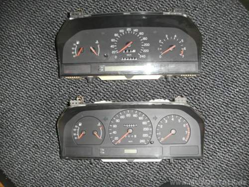

1. Tacho, bevor ich nun das ganze Armaturenbrett zerlege, kann man irgendwie von außen erkennen welcher Tacho verbaut ist, da es ja verschiedene Zahnrädchen dafür gibt?

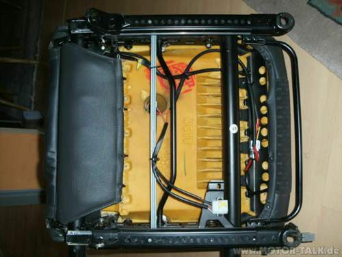

2. Sitzheizung, gibt es dafür Stromlaufpläne? Ich habe unterm Fahrersitz zwei abgerissene Leitungen entdeckt, Farben rot/weiß und rot. Das gleiche auf der Beifahrerseite.

Ich weiss wie man den Tacho repariert, ich wollte nur wissen wie man von aussen den Hersteller erkennt, da es ja verschiedene gibt. Mit meiner Suche nach Hersteller erkennen habe ich nichts gefunden, sonst würde ich hier nicht fragen.

Tacho:
vielleicht helfen Dir diese Threads um Unterschiede ausmachen zu können: Link und Link. Auf Seite 4 wird da was besprochen und wenn ich das richtig deute, dann ist die Wahrscheinlichkeit groß, daß Du einen VDO hast. Die Yazakis sollen wohl etwas weniger auffällig sein. Mit meinen 367.000km habe ich noch nie Probleme mit meinem Yazaki gehabt. Wenn Du einen Bordcomputer hast (mehr als Uhrzeit oder Uhrzeit und Temperatur) dann hast Du einen VDO.
Sitzheizung:
Das hatte ich auch. Die Kabel gehen nach oben an den Thermostaten und wenn man diesem Thread glauben schenken darf und das darf man bei den beteiligten Personen, dann ist es egal.

Sitzheizung habe ich gerade instandgesetzt. Folgende Schritte : Sitz ganz nach vorne. Von hinten unter den Sitz greifen u. du fühlst das Loch in welchem das Thermostat sitzt. Ist nur reingesteckt u. du mußt es rausziehen. Dann siehst du am Thermostat wo die Kabel ab sind. Ich habe meine abgerissenen Kabel angelötet. Thermostat wieder reinstecken u. nach oben schieben.

Hier sind beide Kombiinstrumente auf einen Blick.
Oben VDO, unten Yazaki.
Die Unterschiede sind deutlich zu erkennen.

Hier die Lage vom Sitzheitheizungsthermostat (das runde Loch). Das Thermostat hat nur 2 Anschlüsse, welcher Anschluß du mit welchem Kabel verbindest ist egal, aber beide Stecker gewissenhaft isolieren, sonst wird das Thermostat überbrückt und schaltet nicht mehr ab (Brandgefahr).
Die hinteren Mitfahrer bleiben oft mit ihren Schuhen an den Kabeln hängen, binde einfach mit einem Kabelbinder die beiden Kabel an der Metallstrebe hoch, dann passiert es nicht mehr. Hab ich auch gemacht, seither ist Ruhe.
PS. Es gibt 2 Versionen, der rechte Thermostat ist in deinem Auto verbaut
