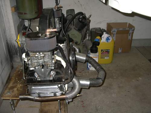

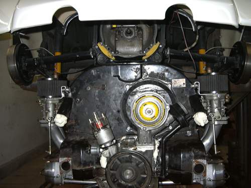

AHHHHH was nehme ich bei der 76 Welle denn jetzt für Zylinder ???. Trotz dem doch die Langhubkolben wie bei der 82er Welle ? Oder ?
Da kannst Du Dir noch auswählen, ob Scheiben unterlegen, oder am Fuß der Zylinder unten abdrehen. Die Auspuff-Anlagen sind eigentlich verstellbar. Zumindest der Python. Wenn Deine KoZy noch vernünftig sind, dann nimm die doch. Den Rest dann mit Bauschaum ausfüllen.😁
P1030894
P1030891
P1030892
Schöne Bilder Maik😉
Das mit dem Bauschaum werden Dir erst mal einige nicht glauben, aber.....😁
Was hast denn da für'ne Verbindung hinter dem Lüfterkasten?
ne, Zylinder habe ich ja bestellt. Die für 82 Welle. Sind aber ja im Rückstand.
Werde die dann wohl auch nehmen, weil es für mich einfacher ist was abzudrehen als erst auszumessen und dann Scheiben bestellen zu müssen.
Hoffe das es bei den Köpfen jetzt egal ist, denn der Ahnendorp wird die ja jetzt, so denke ich mir zumindest - auf die 82 Welle abgestimmt haben. Schrieb irgendetwas von Kolbenrückstand von Rechnerich 1,5mm. Klar sollte er sein oder mind. 1,2mm.
Weiß halt jetzt nicht ob er die tiefer ausgedreht hat, blicke da leider nicht so 100% durch. Bin jetzt halt was gebremst worden 🙂😁
werde ich aber ja sehen wenn sie kommen, werde mich dann sofort ans auslitern machen und dann weiß ich ja was für einen Kolbenrückstand ich brauche. Zur Not drehe ich vom Zylinder oben was ab 🙂😛 Oder liege ich da jetzt völlig falsch 😕
Na das wird ein Spaß
Klar, ist wahr!
Das weiss doch jedes kleine Kind, dass dort kein Bauschaum hin gehört. Genau deswegen ist er ja drin.🙂
Die Schlauchverbindung steckt ja nur so drin. Eigentlich sollte das mal die Heizung werden, aber meine Hitzeschutz-Schläuche waren ja sofort nach dem ersten Testlauf abgebrannt und die Alu-Schläuche passten im eingebautem Zustand dann ja doch nicht rein. Manchmal verschätzt man sich eben.😛
Dann kam das Öl... und die Aktion mit dem Hitzeschutzband konnte ich dann auch knicken. Von daher dann doch keine Heizung im Dumbo. Ich muss aber dazu sagen, dass mir beim Fahren eigentlich nie kalt geworden ist.😛
Beim nächsten Versuch wird dann alles besser.
Optisch wird aber ansonsten gar nüscht geändert.
Dass er ein paar Ps mehr hat,... das soll man ja nicht so sehen.
Man soll sich nur wundern.😁
