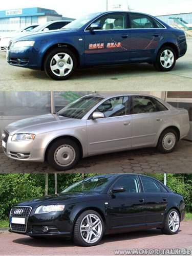

Hier hast du mal ein Vergleichsbild (zwar Limo, aber was soll es) - oben Serienmondfahrwerk mit 16 Zoll, unten meine Möhre mit 8x18 ET35. ET35 und normales Sportfahrwerk passt super, bei den Reifen würde ich ausschließlich 225er nehmen, jeder Zentimeter mehr bringt dir ca. 3 Stundenkilometer weniger auf der Bahn. ;)

Das Bild was du da reingeknallt hast.. ist niemals das Standardfahrwerk! Es sieht mir eher nach Schlechtwege aus !!!
Ich habe bei meinem 2,0TDI das Standard drinne und so übertrieben ist er nicht ;)
Aha, und du bist dir sicher, dass das Schlechtwegefahrwerk höher als das Serienfahrwerk ist? Ansonsten freue dich doch, dass deiner tiefer wirkt aber nun mal nicht ist :D - ich bin mir sicher bzw. weiß sogar, dass es so aussieht, wie auf dem Bild. Hier hast du noch einen Link zum Serienfahrwerk. Aber egal, das ist hier eigentlich nicht das Thema. ;)

ja, mag hier nicht das Thema sein, aber ich finde das Bild trotzdem krass ^^
Vorne gehts ja noch, aber hinten! Der wirkt ja wirklich krass hoch!!
Hab mal ein Bild angehängt..
Sieht das bei mir wirklich nur tiefer aus? Glaube wirklich, dass dein angehängtes Bild höher ist als "nur Serie" ;-)
