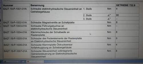

Hat das schon jemand hier gemacht? Ich habe mir dazu schon einige Videos angesehen konnte aber nirgends Daten zu den Drehmomenten der Schrauben finden.

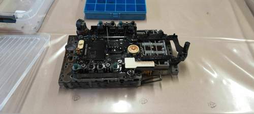

Habe den Schieberkasten zerlegt gereinigt und wieder zusammen gebaut. Morgen geht es an die Steuerplatine.

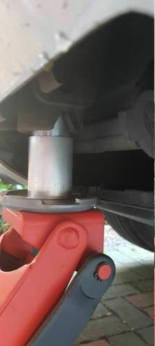

Ich weiß gar nicht was Leute ohne Drehbank machen. Schnell mal einen Zapfen gedreht um den Wagen an der Anhängerkupplung anheben zu können.
Falls noch jemand hier drüber stolpert und sich nach den Drehmomenten sucht.
Getriebe ist wieder zusammen und läuft wieder einwandfrei. Da der Wagen schon mal so schön aufgebockt war habe ich gleich noch die Kette im Verteilergetriebe , die schon über ein Jahr im Schrank liegt, gewechselt.

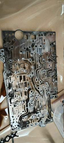

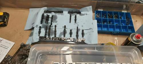

Moin,
Ich habe alles bis auf die Magnetventile mit Bremsenreiniger und nicht fusselnden Reinigungstüchern gereinigt. Die Ventile werden mit dem gleichen ATF durchgespült welches später in das Getriebe kommt. Extrem wichtig ist es die beiden Hälften so zu trennen das die einzelnen Kugeln nicht heraus fallen.
Ich habe mir regelmäßig Bilder gemacht und im Nachhinein den korrekten zusammenbauen zu kontrollieren.
Noch mal zu den Ventilen, diese sollten am besten nicht untereinander getauscht werden. Es gibt zwei unterschiedliche Arten von Ventile und diese dürfen auf keinen Fall vertauscht werden.

Moin, hast du die Bilder noch? Ich habe bei mir 18 Metallkugeln drinne, jedoch nur 17 gefunden, eine ist jetzt so rausgefallen 🙁
Vielen Dank!
