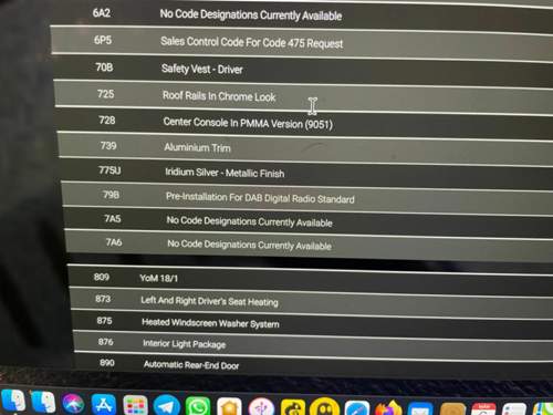

79B DAB Vorrüstung
Ich dachte eigentlich, dass ich mit dem o.g. Code die Möglichkeit hätte, DAB online freizuschalten? Ist dem nicht so?

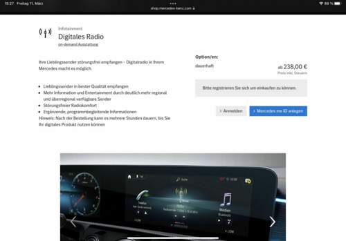

79B gabs doch nur beim MoPf mit MBUX soweit ich weiß, und da muss man dann DAB einfach über den me-store buchen (mit codieren ist da nichts mehr).
Beim VorMoPf mit COMAND kann man es bei Baujahr 2017 & 2018 (Code 807 oder 808) freischalten, nicht aber bei Baujahr 2019 oder 2020 (Code 809 oder 800).
@Mobileme schrieb am 6. März 2022 um 17:20:39 Uhr:
Bei mir BJ 9/19 ist der Code 79b verbaut.
Dann kann man es einfach codieren.

Habe auch die 79B im Baujahr 01/2019
Mopf hat DAB aber im Serienumfang drin. Zwar tauchen die Codes in der Datenkarte noch auf (und auch in der Me-Diensteübersicht), aber MBUX im 213er hat immer DAB ab Werk drin.

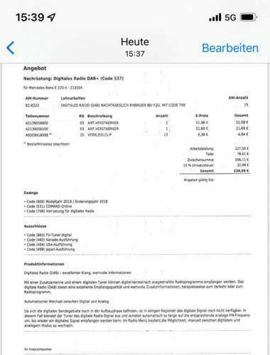

Was ist jetzt, wenn man 79 B hat ? Muss es kodiert werden bei Mercedes oder freischalten bei Me ? Wenn das mit Me der Fall wäre, fällt ja wohl auch der Hardwaretausch weg ?
Ich glaub, ich hab da was gefunden.

Das gilt für MoPf ab MJ2021, aber nicht für VorMoPf.

Mein Cabrio ist aus 4/19, hat 79B, das muss dann also kodiert werden und ab Mopf wird es dann per Me gegen Zahlung ab 240 freigeschaltet? Verstehe ich das so richtig ?
