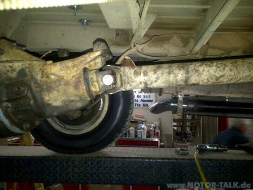

Für alle, die es noch nicht wußten:
High-Jackers sind trotz ihres Namens keine Bauteile zur Höherlegung, sondern Traglastverstärkungen um dem Einsinken der Federung bei Belastung entgegenzuwirken.
Will man den Wagen höherlegen, sollte man das durch längere Federn und dementsprechend Verlängerungshülsen auf den richtigen Stoßdämpfern machen. Das Fahrverhalten verschlechtert sich neben dem höheren Schwerpunkt noch zusätzlich durch die aufgepumpten High-Jackers. Wer sowas freiwillig in sein Auto baut, ist ein Murkser vor dem Herrn!
Je nach Fahrzeug verändert sich durch Höherlegung auch der Stellungswinkel der Hinterachse zur Kardanwelle, z.B. wenn an den Blattfedern lange Shackles benutzt werden. Dadurch verkantet sich die Kardanwelle und bei gewissen Ein- und Ausferderungszuständen kann sie bei Fehlstellung abscheren. Das ist sehr lustig wenn es passiert!
Grob gesprochen passiert bei Redneck-Höher-/Tieferlegungen das (siehe Bild).
Driveshaft-geometrie

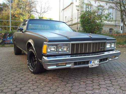

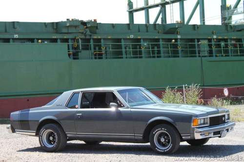

Lass dich von nicht entmutigen, schöne, zum Auto passende, Räder (im Falle der Caprice finde ich 15" optimal), eine dezente Tieferlegung und ein passender Lack (ja das kann durchaus matt schwarz sein) habe noch den wenigsten Autos geschadet. Original ist was feines, aber ein schöner Custom Wagen ist auch nicht verkehrt, solange es nicht zu einer Kasperbude ausartet.
Ist ganz normal das sich hier die Original- und Custom Fraktion die Köppe (virtuell) einschlägt. 😁
79er-coupe2-1
77er-coupe1-1
