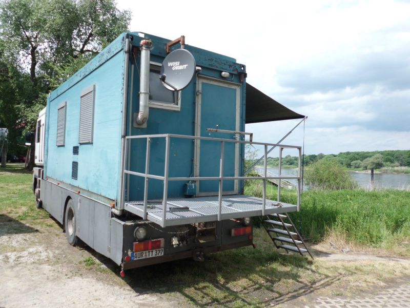

Ladebordwand is doch genial... da draus würde ich mir z.B. eine kleine klappbare Terrasse bauen.
Dazu müßte ein Geländer drumrum... entweder eine steckbare oder klappbare Steher-Stahlseilkonstuktion. Außerdem würde ich noch eine Treppe dran machen, die in Fahrstellung / also LBW nach oben geklappt einfach am Heck hängt.
Zudem müßte man an der Unterseite Stützen (klappbar + höhenverstellbar wegen unebenem Untergrund) montieren auf denen sich die LBW in horizontaler Stellung abstützt... die Hydraulik würde sonst vermutlich mit der Länge der Standzeit nachgeben und man müßte die Terrasse ständig wieder nach oben korrigieren.
Im Weiteren würde ich den Koffer etwas länger suchen als für den Innenausbau benötigt und den hinteren Abschluß... so ne Art komplette Glasfront -wäre schön- würde ich so 1 bis 1,5 m innerhalb der LBW einbauen, so dass man in Fahrstellung zwischen LBW und dieser Außenwand Raum z.B. für die Terrassenmöbel hat... und aufm Campinplatz mit abgeklappter Terrassen-LBW hätte man nen leicht geschützen Außenbereich.

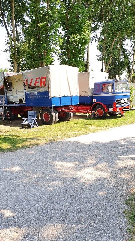

Hier einer (klick) der sich so einen Anbau aus einer Gitterrostkonstruktion ans Heck gebaut hat.
LKW zum Womo Umbauprojekte...
Renault Magnum 430 Wohnmobilprojekt
Die Enstehungsgeschichte des knallgelben Wohnmobils - Actros Megaspace
PS: hier (klick) noch was Interessantes... ein H-Kennzeichen fähiger Womo Umbau - die Wohnkabine fährt einfach als Ladung unter der Plane mit. 😁
