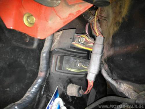

So...habe gerade mal einen Blick unter die Motorhaube geworfen...der Torino scheint leider keinen Stecker zum Lichtkabelbaum zu haben. Zudem habe ich mich geirrt und es sind h1 Lampen (Fernlicht) und h7 Lampen (abblendlicht) verbaut. Der Kabelbaum scheint von der Spritzwand (der runde Durchbruch) zu den linken Scheinwerfern über die rechten Scheinwerfern bis zum Voltage Regulator D2TF-10316-A zu gehen, dann zur Lichtmaschine.
Ich nehme an, mit den H4 Relaiskit mache ich somit keinen Stich? Von daher ist durchmessen angesagt und selber basteln, oder?
Spritzwand

Ich hatte nun auch Kontakt mit Bob, war echt ein guter Tipp. Da der Torino keine Stecker hat, gibt es auch hier nur 2 Lösungsmöglichkeiten. Entweder man bastelt nachträglich einen Stecker rein, muss dazu also den Originalkabelbaum auftrennen. Oder er baut eine Extralösung für mich, welche an den Lampensteckern ansetzt. Auch hier muss aber wieder gebastelt werden, da das Fernlicht keinen klassischen Stecker mehr hat, da hat es sich der Importeur recht einfach gemacht...
Daher werde ich vermutlich die eigene Bastellösung favorisieren und so nah wie möglich am scheinwerfer einsteigen um möglichst wenig am Originalkabelbaum zu machen. Ich frage mich nun nur was Du spechti mit Deiner Aussage meinst?
sind die Kabeln beim Torino direkt in die Fassung eingelötet? Wie sieht das aus, wenn du den Scheinwerfer ausbaust? hast du vielleicht foto davon?
