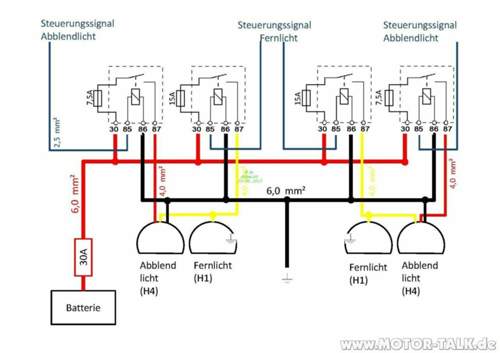

ich habe leider ein kleines Problem mit dem Fernlicht meines 72er Ford Gran Torinos und zwar fängt das Fernlicht an zu blinken, kurz nachdem es eingeschaltet wird. Gem. Bedienungsnaleitung soll dies auf ein elektrische Problem im Stromkreis des Lichts hinweisen.
Beim Import wurde von sealed beams auf h4 Scheinwerfer umgerüstet, kann dies damit zusammenhängen (der Torino hat Doppelscheinwerfer)?
Den Schalter für das Fernlicht habe ich schon überprüft durch Tausch, hier scheint kein Fehler vorzuliegen.
Hatte schon jmd. mal ein ähnliches Problem oder einen Lösungsansatz?

so nun wie versprochen der Schaltplan von meiner Umsetzung. Anzumerken sind die folgende Dinge:
Benutzt habe ich ein 30A Schaltrelais mit integrierter Sicherung, bekommt man z.B. hier, von dieser Seite ist auch die Relaisabbildung in meinem Schaltplan
Bei mir ist die Verbindung zu Batterie doppelt abgesichert, dass muss man nicht machen, ist bei mir nur so weil ich die Leitung über einen bestehenden Sicherungskasten laufen lasse, das sieht meiner Meinung nach besser aus.
Ich habe die Originalstecker nicht abgetrennt sondern hier mit zusätzlichen Steckverbindungen gearbeitet, die Original mit Relais verbinden.
Das Licht ist um Welten heller und das Fernlicht blinkt nicht mehr von daher top Sache! Aufwand insg. waren ca. 5h incl. Vorbereitungszeit und Pausen.
Was mir noch fehlt ist ein IP67 Kasten um das ganze witterungsfest zu machen. Was meint Ihr? Unnötig oder sinnvoll? Empfehlungen? Unterkommen müssen die 2 Relais und die Originalstecker.

Ich habe keinerlei Kabel durchtrennt! Unter keinen Umständen den Originalkabelbaum durchtrennen! Das muss nicht sein, weil man den als Ersatz eher schlecht bekommt...vom Originalkabelbaum braucht man nur die Steuersignale, d.h. man baut sich einen Stecker, den man in den originalen Stecker einstecken kann und damit das Steuersignal abgeift (in meinem Schaltplan die dunkelblaue Verkabelung). Wenn man wirklich den originalen Stecker abmachen will, und umbauen, dann so weit am Ende der Verkabelung wie möglich.
Fur die Relay schaltung brauchst du keinen Kabelbaum zerschneiden.
H4 Leuchten sind anders belegt wie die Sealed Beams Leuchten. Moglicherweise ist schon ein Connector in deinen Scheinwerfergehausen.
Stromfuhrend als Schaltimpuls benutzen, Strom direct von der Batterie auf den geschalteten Pol Legen. Das kann mit einem Relay gemacht werden fur Abblendlicht, oder einem oder zwei relays fur das Fernlicht. Macht das alles nicht so kompliziert.

Wie Rudiger sagt lediglich durchmessen wo das plus bei den sealed beams liegt und da einen Stecker zum Relais verlängern als Steuerleitung. Der Rest ergibt sich aus meinem Schaltplan...
Ich würde 4 Relais favorisieren, falls eines spinnt...hat man wenigstens auf einer Seite noch hell und es fällt nicht das komplette Licht aus.
