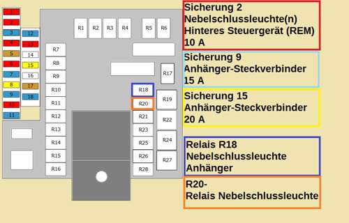

Deins wird auch so Aussehen und
dort sieht man 2 kleine graue Relais die für das NSL am Volvo und
am Anhänger verantwortlich sind ,
Ergo sollten bei deinem Fahrzeug auch 2 Relais dort sitzen und
Die Sicherungen davon.
Mfg

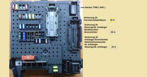

@Madmax81 schrieb am 4. April 2022 um 13:03:53 Uhr:
TE?? Es is eine Volvo AHK also original! Auch am Kabel vom E-Satz steht Volvo drauf! Mehr Volvo geht nicht.
TE= Trööd Ersteller
REM= Rear Electronic Module also ...Hinteres E Modul

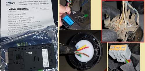

Wenns Volvo Original ist, dann gibt es auch ein Trailer Modul..
Keine Ahnung wo es beim V70 versteckt ist.
Bei mir links im Boden in der Nähe des Sicherungskastens.
Am Volvo muss das Relais eingesteckt werden , REM rechte Seite ganz oben (da ist ein Platz über den anderen Relais frei), kann gern später mal Bilder machen.

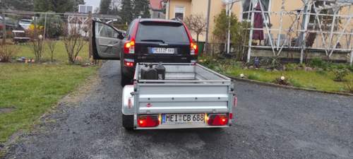

rein der Vollständigkeit halber....
Mein Dicker mit original Volvo AHK und original Volvo Trailer Modul.
Hab gestern mal getestet und bin vom Glauben abgefallen:
Siehe Bild...

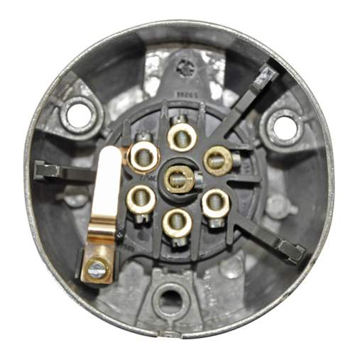

…..vielleicht ist auch nur der Schaltkontakt in der Steckdose durch jahrelange Umwelteinflüsse vergammelt. Der sollte eigentlich die NSL von Zugfahrzeug auf Trailer umschalten, macht das aber in vielen Fällen nach einiger Zeit nicht mehr….

bei einer 7 poligen Steckdose kenne ich bis jetzt noch
keinen Abschaltkontakt für die NSL am Zugfahrzeug ,
bei einer 13 poligen ja ,sogar mit 2 Abschaltkontakten .
das originale TRM (so ab 2004) ist übrigens bei AH -Betrieb auch für
die Abschaltung der PDC ( Park-Distance-Contol) verantwortlich,
falls mal jemandem seine Sensoren hinten nicht gehen.
wie jetzt PDC bei Volvo wieder heißt,k.A.
bei AT erkennt das TRM den Anhänger und über das REM
geht ne Meldung an das CEM und von dort zum ECM+TCM und
das TCM ändert seine Schaltlogik .
mfg

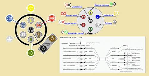

@rosi03677 schrieb am 6. April 2022 um 22:33:40 Uhr:

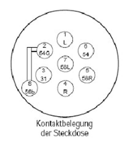

Gibt es aber, wurde sogar oft Original bei verschiedenen Herstellern eingebaut.
7Pol +Schaltkontakt
Schaltbild
Moin
bis jetzt habe ich es noch nie gesehen an einem Matchbox oder Truck.
sicher wird es Sonderlösungen geben aber wohl nur
in der Landwirtschaft ?
in deinem Bild wird von 54 G zu 58 B der Kontakt geschlossen oder
Unterbrochen .
54 G ist die Nebelschlußleuchte und
58 B ist die Klemme für die Schlußlichtumschaltung bei
Einachsschleppern !
Normal sieht es so aus wie im Bild -
mfg
Steckdose-7-polig
….die gabs in den letzten Tagen der DDR schon.
Ich habe mit Kfz Elektrik nicht allzu viel zu tun gehabt, die Dinger kenne ich aber zu gut. Im allgemeinen sitzen die ja so günstig am Fahrzeug, da kommt Spritzwasser, Dreck und Salz usw überhaupt nicht dran vorbei…..
Gruß der sachsenelch

Beim Volvo mit TRM erkennt dieses Steuergerät
Das ein Anhänger hinten drann hängt und
schaltet die NSL am Zugfahrzeug ab,
wenn die NSL auch angeklemmt ist !
das geht alles über die Glühlampenerkennung,Ohmsche Last
Keine NSL am Anhänger angeklemmt ,
bedeutet dann das diese am Zugfahrzeug leuchtet!

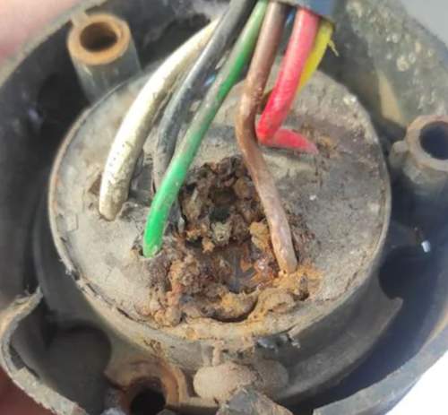

@Sachsenelch schrieb am 6. April 2022 um 22:14:50 Uhr:
Nee du...ich hab eine nahezu Jungfräuliche Steckdose dran.
Die Alte sah nach 17 Jahren so aus (siehe Bild)
Es gab immer wieder mal Blinkerausfälle und da hab ich die gewechselt..
Das Schlimmste waren eigentlich die 3 Schrauben, welche durch die Dose an den Halter gehen.
Die waren im Plastik unlösbar festgerostet.
Die Kupferkabel waren allesamt korrodiert. Das Vergießen der Original Steckdose hatte sich einfach erledigt.
Interessanterweise waren alle Kupfer Kabel innen schwarz. Das bis in den Kofferraum rein. Da gabs einfach keine Bindung beim Löten der Kabel. Ich hab dann einen neuen Kabelbaum gezogen. Kupfer gabs erst kurz vorm Stecker wieder.
