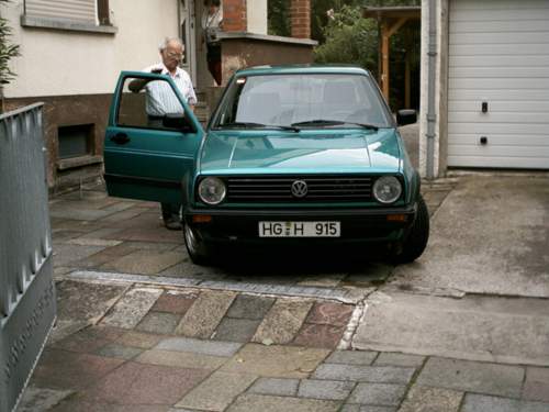

Meine Mutter hatte den 1.6er mit 70 PS G-Kat noch länger 14 Jahre und 125000Km
Beide wurde noch gut verkauft und laufen heute noch. Meiner in Polen der andere in Finnland.
Der GolfII ist nicht vom Rost tot zukriegen, leider von den Anbauteilen schon. Hatte kein Auto was soviel Teile gebraucht hat wie der GTI. Allerdings wurde der auch nie geschont. Als Zugwagen geschunden und auch über die BAB gejagt. Die Maschine hat das alles ausgehalten, die Kupplung und das Getriebe nicht.
Trotzdem habe ich diese Golfs geliebt.
Bild: Mutters 2er in den 90zigern

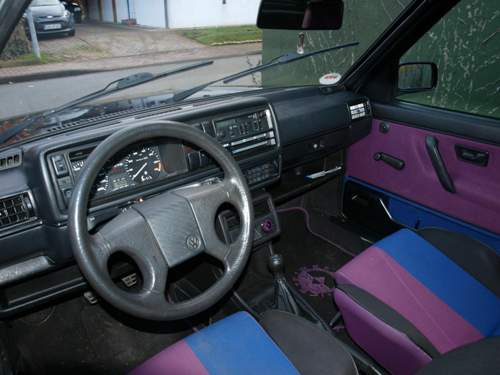

@Tete86 schrieb am 19. Juni 2015 um 14:58:52 Uhr:
Wie lange dauerts noch, bis der Golf 2 das H-Kennzeichen bekommen kann? So ein Auto würde ich niemals abgeben, gerade weil dieses Auto eines der langlebigsten ist dank massiven Hohlraumwachseinsatz...
Hab schon daran gedacht den Wagen zu lagern. Eine trockene Scheune steht zur Verfügung. Das kostet mich allerdings 150.- € pro Jahr. Da mein Golf 2 eher in einem 4er Zustand ist, wegen vieler kleinerer Macken und Nachlackierter Haube und Kotflügel, außerdem 290.000km auf dem Tacho, bin ich nicht sicher ob das in naher Zukunft einen Sinn hätte.
Dort ist bis jetzt mein Jetta 2 eingelagert. Anfangs hatte ich vor im Winter den Jetta, im Sommer den Golf zu fahren. Das habe ich 1 Jahr so gemacht, danach hatte ich keine Lust mehr auf das ewige ummelden, Versicherungswechsel usw. Seitdem steht der Jetta ca. 4 Jahre in der Scheune rum und ich habe 600.- € an Lagerkosten nur dafür bezahlt um einen Ersatzwagen zu haben.
Den Jetta werde ich demnächst weggeben, auch wenn er vielleicht nur 100 € bringt, da er noch viel deutlichere Beulen und Kratzer hat, null Ausstattung und einen 54 PS Motor. Jedenfalls ist der einzige Vorteil den ich grad darin sehe den Golf 2 danach einzulagern, einen fahrbereiten Ersatzwagen zu haben falls der neue gebrauchte Caddy doch schnell den Geist aufgibt. Ob man den Ersatzwagen dann braucht, ist fraglich. Nochmal 5 Jahre ne Kiste Lagern möchte ich ungern, auch weil es dann jedes Jahr 150.- € kostet.
Der Golf 2 ist allerdings technisch in einem sehr guten Zustand, dazu ein 91er, GTI, 107 Ps, Sonderedition, Kupplung neuwertig, Abgasstrang neuwertig, Achsaufhängung neuwertig (Bilstein, Lemförder), 8 Fach bereift mit 2x original Felgen Satz, Zahnriemen neuwertig, Keilriemen neuwertig, Originalzustand usw.... Für das Auto sehe ich einen Verkaufserlös von mindestens 2000.- € und das bei gutem Gewissen. Wenn ich mir mit dem Verkauf Zeit lasse, so könnten auch 2500.- € Erlös drin sein. Die Worte GTI + Fire & Ice Edition sind hier Ausschlaggebend.
