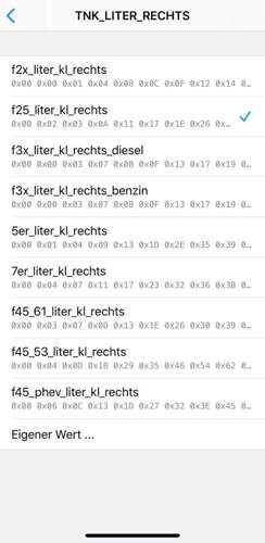

Ich weiß nicht, wie fit du im codieren bist... über Bimmercode lassen sich im Expertenmodus des KI im Bereich Tank verschiedene Parameter konfigurieren, wie z.B. die Füllmenge des / der Tanks usw... Siehe beispielhafte Screenshots. Vielleicht ist dein 6WB ja nicht (vollständig) für den F25 umgestellt.
Ist nur so ein Gedanke...

Erst nochmal ein dickes Dankeschön an 156pilota, dein Tipp war richtig. Nachdem mein ESYS inzwischen wieder mit meinem Auto kommuniziert habe ich nachgeschaut und siehe da, das KOMBI glaubt bezüglich des Tanks immer noch in einem 5er herumzufahren.
Leider klappt das verändern der beiden Parameter TANK_Liter und OHM nicht. Beim codieren kommt immer der auf dem Bild zu sehende Fehler. Andere Sachen kann ich codieren, also ein genereller Kommunikationsfehler scheint es nicht zu sein.
Für eine gute Idee wäre ich wie immer dankbar.
