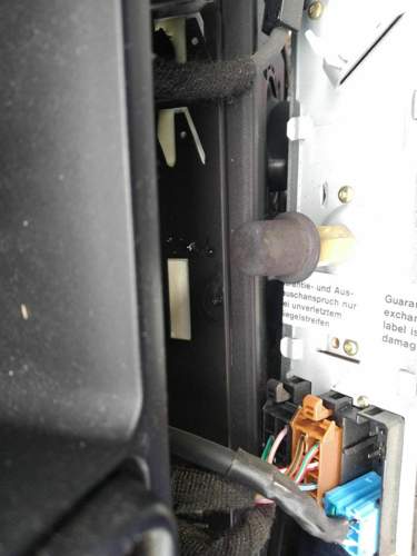

oft hat man bei solchen radios die möglichkeit
das an den kabeln am radio umzustecken.
bild?

So, endlich mal Zeit gefunden, sowie einen Kleiderbügel geopfert.. Hier die Bilder
Stecker Seat 1
Stecker Seat 2
Stecker Panasonic
Nochmal zur Wiederholung was ich geschrieben hatte:
... jeweils von der Kabelseite, so dass deutlich zu erkennen ist, welche Farben die Kabel haben und auch in welcher Steckerkammer sie jeweils sitzen.
Für den schwarzen Stecker trifft das leider weder bei Bild 1 noch bei Bild 2 zu.
Soweit ich das vom sichtbaren Teil herleiten kann, müssen (wie schon erwähnt) die Kabel Gelb und Rot im Anschlusskabelbaum des Radios "gekreuzt" werden.
Für den vorhandenen Antennenverstärker wirst Du noch einen sogen. Phantomspeiseadapter benötigen, dessen blaues Kabel dann mit dem losen blau/weißen Kabel vom Anschlusskabelbaum des Radios verbunden werden muss. Welche Ausführung von Phantomspeiseadapter Du brauchst hängt vom vorhandenen Antennenstecker ab, der sich mir noch nicht gezeigt hat.

Allerdings verstehe ich dein erstes Bild nicht. Der Ibiza hat ja 3 Einzelstecker, 2 große und 1 kleiner blauer. Die beiden großen kommen in den großen schwarzen am Panasonic wie von dir angegeben? Heißt, als Bsp., Ibiza blau/grün geht auf Panasonic gelb wird zu Panasonic rot (ACC) am Radioeingang. Und Ibiza rot wird zu Pansonic rot wird zu Panasonic gelb (battery)?
Wofür ist denn dann der kleine blaue Ibiza Stecker? Am jetzigen Ibiza Radio ist ja der Antennenstecker auf Bild 2 oben am Rand zu sehen - weil du danach gefragt hast. Oder reden wir aneinander vorbei? 🙂
Sorry, den Antennenstecker hab ich bisher total übersehen, weil ich mich erstmal auf den wichtigeren schwarzen ISO-Stecker am unteren Bildrand konzentriert hatte. Auch vom Antennenstecker (Steckerseite) bitte ein Bild.
Außerdem weiß ich immer noch nicht, ob in Kammer 5 vom schwarzen ISO-Stecker vom Ibiza nun ein Kabel steckt und wenn ja welche Farbe es hat.
Der kleine blaue Mini-ISO-Stecker ist für Seat-spezifische Funktionen (m.W. CD) - damit kann Panasonic nichts anfangen.
