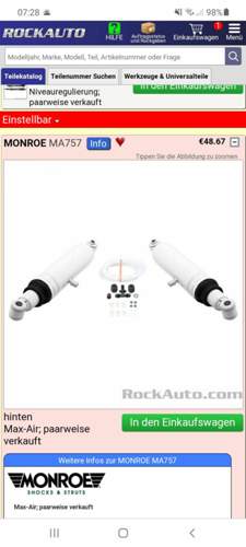

Ich hatte ja schon an eine zusätzliche Luftfederung gedacht.
Diese Highjackers wären ja im Prinzip das gleiche, oder ? Also von der Funktionsweise.
Nur fehlt mir dann der Stoßdämpfer, oder?
Würde man fahrtechnisch einen Unterschied merken zwischen highjackers und Zusatzluftfederung ?
2.
Wenn ich die Highjackers nur verwende würde, um die jetzige Höhe zu halten, also nicht um zu erhöhen, würden dann die beschriebenen Nachteile auch eintreten ?
Vermutlich über kurz oder lang werde ich die Federpakete ausbauen und richten lassen, aber mir geht es jetzt um eine schnelle halbwegs vernünftige Lösung.
Im Wohnmobilbereich wird auch viel mit Zusatzluftfedern gearbeitet, und dort hat sich das alles bewährt, deswegen bin ich jetzt etwas durcheinander.

Eine schnelle, vernünftige und günstige Lösung:
-lass dir neue Blattfedern machen, etwa 500-600 €,
alle notwendigen Maße entnimmst du der Skizze im Anhang
-kauf die für 100 € +Import 4 DYB-Dämpfer bei RockAuto,
daraus werden, als freiHaus etwa 180 €
Da die Bestellung der Feder bis zu einer Woche "Abklärungszeit" dauern kann,
war bei meiner Bestellung so, stellst du den Wagen insgesamt in drei Wochen auf's neue Fahrwek.
Geschätzte Arbeitszeit: 5-6 Std
Werkzeug: zwei Rangierwagenheber und zwei Böcke, Drehmomentschlüssel
