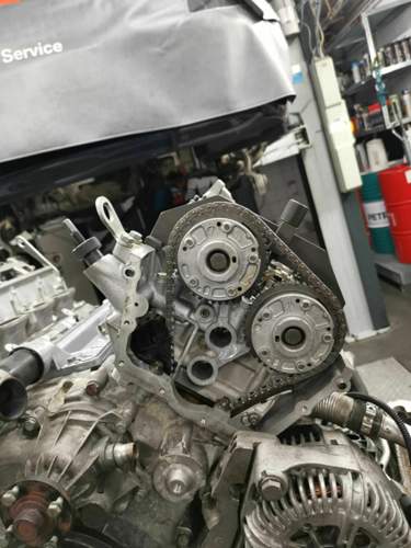

So, ich kann mich nun endlich wieder melden, da mein Fahrzeug umfassende Reparaturen hinter sich gebracht hat. Zwar kam ich noch nicht dazu, es wirklich zu bewegen, aber auf der Fahrt von der Werkstatt zurück nach Hause hat er wieder viel Spaß gemacht und keine Probleme wie zuvor (s. Schilderungen vorheriger Posts).
Abgegeben habe ich ihn in einer auf BMW spezialisierten Werkstatt in Hanau, welche ich auch empfehlen kann (für weitere Infos dazu gerne PM).
Es wurden einige Diagnosen angestellt, die tatsächlichen Probleme konnten aber erst beim Ausbau und Zerlegen des Motors identifiziert werden. In zwei verschiedenen anderen Werkstätten (darunter auch BMW selber) wurden die Exzenterwellen verantwortlich für den unrunden Motorlauf und Leistungsverlust gemacht. Tatsächlich aber waren die Steuerketten inkl. Spanner etc. hinüber und mussten beidseitig getauscht werden. Zusätzlich war ein hoher Druckverlust bei Zylinder 8 (9 Bar statt 12Bar), was durch kaputte Auslassventile entstand.
Es musste also leider eine sehr teure und aufwendige Reparatur gemacht werden, um den Wagen zu retten, hier mal eine Kurzbeschreibung:
- Prüfablauf Valvetronic auf Bank 1 und Bank 2 mit Toleranztest d. Zwischenhebel (Ergebnis : OK)
- Kompressionsprüfung aller Zylinder vor Überholung (Ergebnis n.i.O Zyl. 1-7 warm bei ca. 12bar, Zyl. 8 bei 9bar)
- beide Zylinderköpfe wurden aus-/eingebaut u. komplett überholt inkl. Ventilschaftdichtungen erneuert
- Alle Ventile u. Ventilsitze wurden geschliffen u. mit Vakuum auf Dichtheit überprüft
- beide Zylinderköpfe wurden geplant (0,10mm) somit haben wir auch wieder die originale Dicke der Dichtungen beibehalten
- beide Zylinderkopfdichtungen wurden erneuert
- beide Exzenterwellen wurden kontrolliert und neu gelagert
- beide Steuerkettensätze wurden erneuert
- Wasserrohr und Wasserkasten erneuert (war nicht wiederverwendbar nach Zerlegen)
- Kompressionsprüfung aller Zylinder nach Überholung ( Ergebnis i.O alle Zylinder bei ca. 14 bar warm)
Letztlich muss ich sagen, ist es mir nicht leicht gefallen ist, einen so hohen Betrag für die Reparatur auszugeben (insbesondere im Vergleich zum Marktwert). Letztlich wird es die Zeit zeigen, ob es es wert war und nicht andere kostspielige Defekte auftreten. Zunächst macht mich der Wagen wieder glücklich, wie zuvor. Allen anderen mit ähnlichen Problemen hoffe ich, mit diesen Erfahrungen evtl. helfen zu können.

Mal ein paar Bilder, die die Werkstatt gemacht und zur Verfügung gestellt hat.
Die Kette ist eine der Neuen. Leider hat der Bilderupload nicht so ganz geklappt, wie ich wollte...
