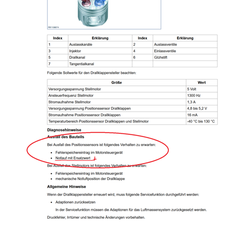

Edit:
Im Anhang ein Auszug aus TIS. Ausfall des Positionsgebers führt zum Notlauf
Drallklappenpositionssensor
...den Steller gibt's wohl auch einzeln im Aftermarket.
Die Formulierung aus TIS kenne ich, allerdings hast Du ja ein tatsächliche Leistungseinschränkung.
Das war früher nicht so: Der Fehler kam und man konnte mehr oder weniger normal weiterfahren.
Die "Notluftposition" der Drallklappen ist "voll geöffnet" und kann nur eingenommen werden, wenn die mechanische Verbindung zum Steller intakt ist - sonst ist eine beliebige Stellung möglich.
So ode so, wenn der Sensor defekt ist, muss der Steller neu - viel Erfolg!
Im TIS steht ja, dass bei Defekt des Positionssensors ein Notlauf statt findet. Sollte der Positionswert nicht passen wird sicherlich das gleiche pasieren. Ich meine mich erinnern zu können, dass es beim Verhalten Unterschiede zwischen 30d und 4d Fahrzeugen gibt.
