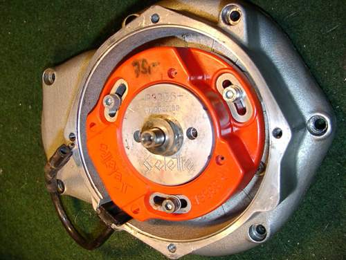

Im Anhang eine Kontaktlose-Magnetzündung (Selettra II P3356) wie sie in zahlreichen Sportgeräten und Sportmotoren ohne Lichtanlage verbaut wird.
Kannst du mir sagen 'wo' da die Kondensatoren sein sollen?
An der Zündung selbst wird 'nur' an dem Kabel links die Zündspule angeschlossen.

und kombinierst dann kommst selbst drauf, oder glaubst im Falle Batteriebetrieb würde man noch extra ne LiMa verbauen, denn ich sagte ja , an der Zündung selbst wird 'nur' an dem Kabel links die Zündspule angeschlossen.
Eindeutige Antwort:
Nein eine reine Magnetzündung benötigt keine Batterie - auch die von mir gezeigte nicht.
Nur, was hat die Batterie mit Kondensatoren zu tun welche die Zündung laden?
Solche recht kleine Zündungen (wie von mir gezeigt) wurden in den Achtziger dvJH in einigen Crossern ein gebaut und werden recht Zahlreich in Gokarts verwendet.
Auch in Dirtbikes werden solche Innenrotor-Zündungen verbaut, der 'Nischenmarkt' Bahnsport brächte nicht den ausreichenden Markt dass sich so viele Unternehmen engagieren - wo genau solche überall verwendet werden, vlt noch in KTM-SX , keine Ahnung.
