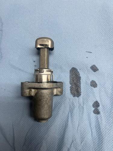

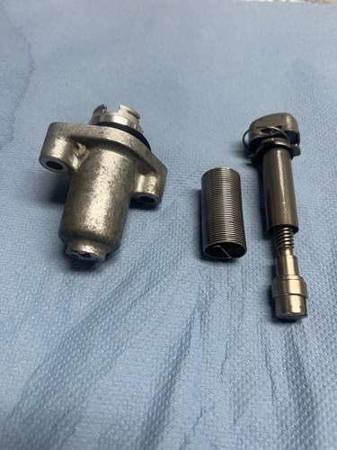

Passendes Öl habe ich mir jetzt besorgt. Die Maschine läuft soweit, doch die Steuerkette macht nach kurzer Zeit leichte Geräusche. Also habe ich den Kettenspanner mal ausgebaut, zerlegt und gereinig, da er auch leicht verdreckt war. Wenn man den Spanner wieder zusammen baut, muss er eine bestimmte Voreinstellung/Länge haben, oder einfach soweit herausdrehen, das man ihn noch zusammenbekommt und dann unten mit einem kleinen Schraubendreher spannen und fixieren? (Bild 3)
