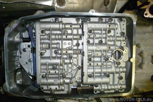

an meinem Baustellenfahrzeug, einem 520i M52 Bj. 11.1997 ist ein Sicherungsring im Automatikgetriebe gebrochen (Teilefund an den Magneten). Aus Kostengründen möchte ich es selbst richten.
Allerdings habe ich bis jetzt noch keine Reparaturanleitung o.ä. gefunden.
Kann mir hier jemand weiterhelfen?

damit es euch nicht wie mir geht, anbei meine erfahrungen.
fehlerbeschreibung:
anfangs bei fahrt in teillast und tempo 120-140?schub unterbricht im ca. 5sekundentakt.
später tritt der fehler bereits bei teillast und tempo 80-100 auf. des weiteren rutscht der Antrieb nach dem anfahren durch, bei gangwechsel wird der nächste gang so hart "eingeschlagen", dass die Warnleuchte getriebe aufleuchtet und das Notprogramm aktiv ist. Motor 5 sek aus, ein= Warnleuchte aus.
zum schluß tritt der fehler bereits bei teillast und tempo 50 auf. ein anfahren in "D" ist nicht mehr möglich, da beim schalten in den 2ten gang der schlag und somit das Notprogramm jedesmal auftritt.
durchgeführte arbeiten:
-ablassen und kontrollieren des Getriebeöl. ? das Getriebeöl war i.o. hat wohl der Vorbesitzer aufgrund dieses fehlers tauschen lassen.
-getriebe ausgebaut. 1.)Auspuff, 2.)abschirmbleche, 3.)Kardanwelle, 4.) getriebehalterung hinten. getriebe leicht abgesenkt mit hilfe eines brettes auf einem Wagenheber. 5.) anlasser.
durch eine kleine ovale Öffnung, in fahrtrichtung rechts, welche mit einem gummi verschlossen sein sollte kommt man an die schrauben, welche motorabtrieb mit dem wandler verbinden ((4stck.) schraube raus, 90°drehen, schraube raus...). getriebeschrauben entfernt, getriebe auf schräggestelltem Brett nach unten rutschen lassen.
-getriebe auf die abtriebswelle gestellt und angebunden. von oben (motorseitig) her modul für modul ausgebaut, kontrolliert und exakt in Reihenfolge abgelegt.....bis ein induktiver sensor den weiteren ausbau verhindert hat. dieser ist an der hydraulischen Steuereinheit verbaut.
-Ölwanne abgeschraubt.....!!!!es gibt 2 schraubenkopfgrößen TX27. die größeren halten die Steuereinheit am Gehäuse.....!!!! nachdem ich die schrauben mit dem großen kopf entfernt hatte, konnte ich die Steuereinheit abnehmen, das kabel aus den Clips raus und vorsichtig abgelegt.
-nun war der defekt sichtbar.....das "bremsband" welches ein modul festhalten soll hat einen hydraulischen Zylinder. der boden mit dem dichtring ist herausgerutscht, da der sicherungsring gebrochen war.=o-ring und sicherungsring erneuert, einmal kräftig geärgert, da ich dazu nicht das getriebe hätte ausbauen und zerlegen müssen. alles wieder zusammengebaut, eingebaut.
probefahrt mit bravour bestanden. anfahren, kickdown, schnell vom gas, alles i.o. schält wieder super soft.
kosten: keine 140,- eur...ach ja...nicht das BMW oder hp-öl. ravenol hatte für exakt dieses getriebe ein öl für 70,-/9Liter. ach ja...getriebe vor Montage auf die seite gelegt und mit 8,5l öl befüllt. zur kontrolle bin ich dann kurz in einer mietwerkstatt auf die Hebebühne gegangen....Motor muß laufen, öltemperatur zwischen30 und 50 grad und dann befüllt bis überlauf.
es ist jetzt 00:00....also seht mir mein schlampig deutsch nach.....die kleinen grauen zellen sind platt....
hoffe, dass euch das hier weiterhilft und den aufwand den ich gehabt habe erspart....

kenne dein Fehler.
Müsst nur Ölwanne abschrauben und dan siehst du das schon der Sicherungsring ist von dem aluminiumkolben vorne links abgebrochen Reste vom sprängring noch entfernen die noch drine sind kolben raus nachschauen ob die dichtung heile ist, kolben wieder rein sicherungsring neu und fertig ... kinderspiel 😉
viel spaß ... keine angst kannst da nichts falschmachen

hy vegaa24,
hab heute nochmals nachgeschaut.
leider ist von unten nur die steuereinheit zu sehen.
gehe ich richtig in der annahme, dass sich der beschriebene alukolben unter der Steuereinheit befindet?
da ich schon einmal eine zerlegte Steuereinheit mit ihren "tausend" federn und kugeln gesehen habe bin ich sehr vorsichtig was das abschrauben betrifft.
da sind wir wieder bei der Anleitung ;-) .
hast du mir hier eine info, welche schrauben die steuereinheit trennen?

hy vegaa24,
du hast recht.
allerdings befindet sich der kolben hinter der steuereinheit.
da ich keine genauen infos bzgl. demontage der steuereinheit gefunden habe, habe ich das getriebe komplett ausgebaut und von der motorseite her zerlegt. an der stelle, wo der hallsensor den weiteren ausbau der Getriebeteile verhindert, habe ich mich dann doch entschlossen die Steuereinheit abzubauen. bei genauer Betrachtung fiel mir auf, dass schrauben, welche eine befestigungsmöglichkeit am Gehäuse haben einen größeren kopf haben. schrauben raus, Steuereinheit runter, den kolbendeckel den du oben genannt hast gesehen und auch den defekten sicherungsring+ o-ring.
..........hätte ich das vorher gewußt hätte ich mir den ausbau des getriebe sparen können.......
jetzt muß ich nur noch die teile (sicherungsring, o-ring, o-ring gertiebedeckel und simmering getreibeeingang ) bekommen. ich gehe allerdings nicht davon aus, dass ich die von BMW bekomme. aber wer weiß. versuch macht kluch....
