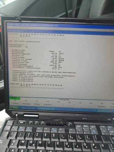

Ich bin grade am Ende mit meinem Wissen.
Ich versuche es in Stichpunkten und kurz Fassung möglichst verständlich .
Fahrzeug wurde zu mir gefahren mit turboschaden .
Ich bin selber nur vag schrauber .
Der zerrissene blechkrümmer wurde gegen guss ersetzt und den turbo habe ich per rumpfgruppe gefixt.
Fahrzeug hat seid diesem Zeitpunkt keine Leistung mehr .
Fs sagte ..
Ladedrucksteller
Mechanisch oder elektrisch defekt
Partikelfilter
Und drosselklappe
Denke nur der Fehler vom steller beeinflusst grade die Leistung.
Und ja ich weiss nur ein original Lader mit steller macht Sinn.. mein fehler .
Partikelfilter erstmal leer gemacht weil das eh gemacht werden sollte .. auto ist einem bekannten.
Fehler bleibt nun als Durchsatz zu hoch .. ok
Auto fährt sich einwandfrei aber eben unten Rum überhaupt keine Leistung.
Mein Problem ist ..
Der Ladedruck steller arbeitet .. druck ist da (Schlauch vor dk abgezogen )
Muss sich der Ladedruck exakt im Sollbereich befinden ? Durch drehen der verdichter Seite kann man ja den VTG Öffnungswinkel etwas beeinträchtigen..
Denn anlernen konnte ich den mit keiner Software..
Ausgelesen wurde mit diesem intra oder wie das heißt..
Wenn ich den steller anschließe und Zündung an passiert nix beim ausschalten zuckt er kurz . Denke aber das sagt nicht viel über dessen Funktion .
Also VTG ist geschlossen, im stand zumindest und öffnet bei 4000 ca. Kurz
Wie kann es sein das er dann überhaupt nicht zieht ?
Mechanisch läuft ja dann alles .. regelt er die Spritze Menge runter ?
Einen Versuch unternehmen und einen neuen steller kaufen ?

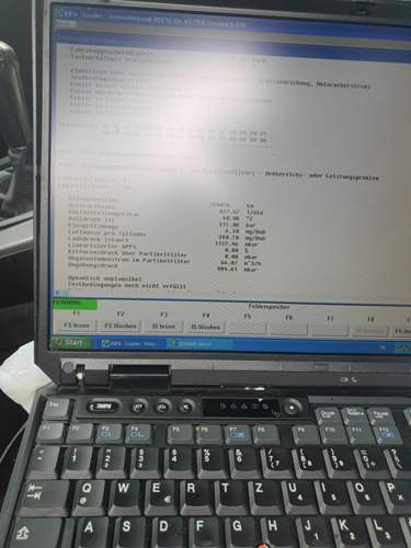

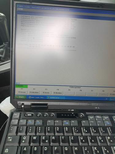

Sorry ich habe die Bilder jetzt einfach wahllos hochgeladen .. falls es jemandem hilft mir zu helfen

Partikelfilter leer gemacht bei bestehendem Problem mit dem Turbo war vielleicht nicht die beste Idee. Wer codiert denn den DPF raus? Beispielhaft für einen 525D https://www.newtis.info/.../X1gTmi4
Die Ladedruckregelung wird zudem abgeschaltet, wenn folgende Fehler auftreten:
- Fehler in der Abgasrückführregelung
- Fehler am Ladedruckfühler
- Fehler am Drehzahlgeber Kurbelwelle
- Fehler an den Pedalwertgebern
- Fehler am Luftmassenmesser
- Fehler an der Klemme 15
- Fehler am Mengenregelventil
LMM ist bei Deinen Bildern dabei. Ob bedingt durch entleeren des DPF kann ich nicht sagen. Ich weiss nicht was für Fehler auftreten wenn der DPF leer aber noch nicht rauskodiert ist.
Der Fehler ist hier "turbo habe ich per rumpfgruppe gefixt." und dann den DPF rausgeklopft weil man das System nicht versteht. Alles falsch gemacht. Ein BMW ist kein VW. Neuen Turbo rein, neuen DPF rein und er läuft wieder.
Wenn Fehler im FS anliegen (Glühkerzen ausgenommen) regeneriert der DPF nicht. Wenn du den Fehler behebst regeneriert er wieder und im schlimmsten Fall fackelt durch die Nacheinspritzung die Karre ab.

Sorry aber was sollen wir mit den Bildern anfangen, 4 von 5 unleserlich? Dann hab ich nicht mehr weiter geschaut.
Du kannst doch auch Soll und Istwerte über Analogwerte dir anschauen und mal vergleichen.
Wenn du nur die Welle und Schaufeln getauscht hast und das Gehäuse und Versteller sind noch die Alten und der volle Druck ist da, dann kann es ja nur noch an der Verstellung liegen. Ist denn eine Grundeinstellung der Geometrie gemacht worden? Das muss eingemessen werden soweit ich weiß.
Daher die bisherige allgemeine Empfehlungen einen fertigen kompletten Turbo zu holen.
Wenn das aber korrekt gemacht wurde kann es ja nur noch an der Verstelleinheit oder dem Unterdruck liegen.
