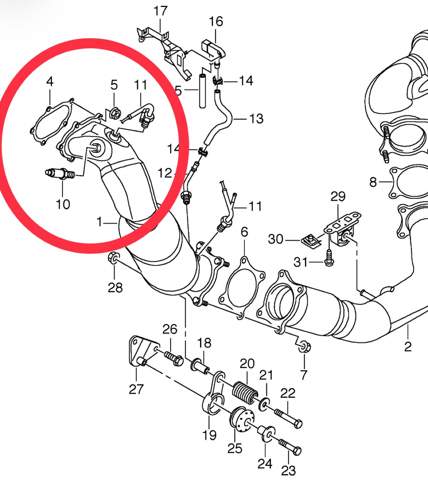

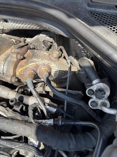

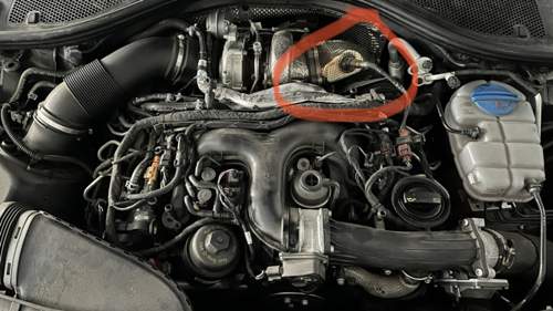

hatte den Fehler Bank 1 Sonde 1 Gemisch zu fett.
Gelöscht, kam nach 250km ca wieder.
Würde die Sonde gern wechseln, wo sitzt diese beim A6 4G 3.0 BiTdi VFL (313 PS)?

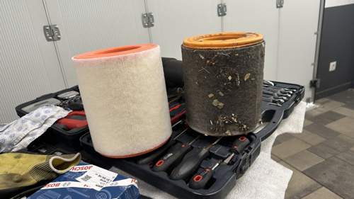

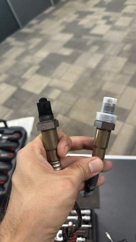

Luftfilter und Sonde getauscht, Fehler ausgelesen und pro forma gelöscht, kurze Probefahrt (2km), nochmal ausgelesen > nix neues abgelegt. Daumen drücken, dass der Fehler nicht mehr kommt.
Filter war dringend nötig, so wie der alte aussieht…
Danke für eure Hilfe!
Gibt es noch eine lambdasonde/andere sonden außer die vor kat die beim BiTdi VFL die für die Gemischaufbereitung zuständig ist?

Habe am WE die lambdasonde vor kat getauscht und mit vcds zurückgesetzt(steht nur einmal drin bei vcds,) das ruckeln war dann für 2 Tage komplett weg,also so richtig weg und man konnte es auch nicht ansatzweise provozieren egal wie oft man das Auto angemacht hat,egal auch wie oft ich es versucht hab es vom 1in den 2/3 zu provozieren nichts es hat einfach geschaltet ohne irgendeinen Ruck von sich zu geben.
Normal sitzt eine Lambdasonde vor dem Kat und eine dahinter. Wenn Du mir die MKB verrätst, kann ich nachher mal nachschauen.

Es gibt wohl nur diese eine Lambdasonde, also die Lambdasonde (G39) mit Heizung für Lambdasonde (Z19). Die sitzt oben vor dem Kat.
Ich habe das wohl mit meinem Motor verwechselt, der hat 4 Lambdasonden.
