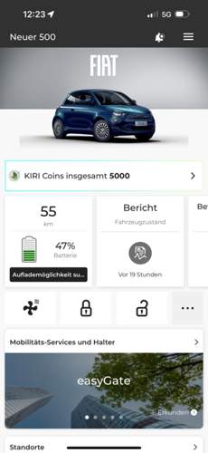

Kann das leider nicht verifizieren... weil ich über die Aussage "per Konopfdruck in der App" gestolptert bin.
Meine Frage, mit welcher (Android?) App machst du das? Wie lässt sich das mit dem Fahrzeug verbinden - ich bin bei der Suche (damals) nicht wirklich fündig geworden.
Danach könnte ich dann ja mal testen ??
Das ist die offizielle Fiat-App. Gibt es sowohl als Android als auch Apfel. Soweit ich weiß muß sie vom Händler freigeschaltet werden.

Genau, gemeint ist die offizielle App (bei mir aufm iPhone) für das Fahrzeug, die heißt einfach „FIAT“.
Zur App Funktion: freigeschaltet werden muss die meines Erachtens nach nicht. Man benötigt ein UConnect Konto und meldet sich damit einfach am Fahrzeug und auf der App an.

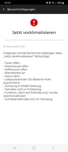

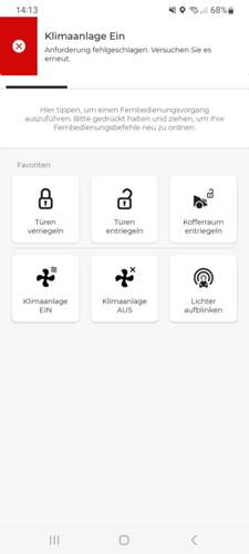

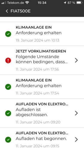

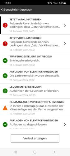

Hallo zusammen, unser 500e macht seit einer Woche Probleme mit der AppSteuerung der Standheizung. Nachdem ich vom etron die Audi AppProbleme seit 3 Jahren kenne, war ich bisher vom 500e begeistert, weil es fast ein Jahr perfekt funktionierte.
Seit einer Woche kommt eine Fehlermeldung, die auch der Fiat Service nicht kennt und beim Auslesen der Steuergeräte keine Hinweise bekam.
Ich stell die Meldungen mal hier rein und bitte um Feedback ob andere Fiat Werkstätten ggf das Problem kennen und Abhilfe haben....
So was kenne seit 2,5 Jahren mit 500e nicht.
Hast Du probiert, die 12V-Batterie für paar Minuten abzuklemmen.
