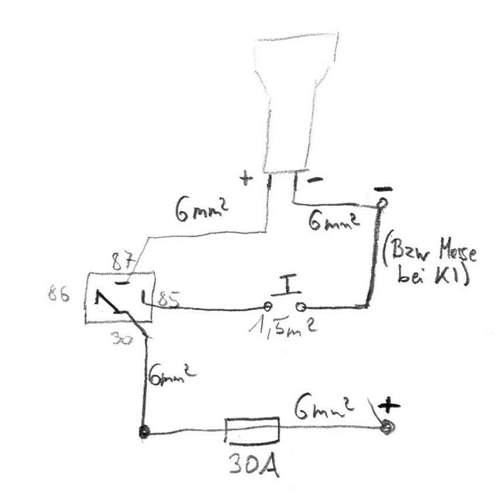

Moin zusammen,
ich habe mir vor kurzem eine 5-klang fanfare zugelegt und möchte sie nun in meinen focus einbauen.
ich habe gelesen, dass man diese dinger legal betreiben/verbauen darf, wenn sie separat zur originalen hupe aktiviert werden und diese nicht in ihrer funktion behindern.
also habe ich mir heute noch einen taster und die nötigen kabel besorgt. jetzt habe ich allerdings noch eine frage wie genau ich das nun verkabeln muss.
ich habe ein bild der anleitung beigefügt, welche den einbau beschreibt, wenn man die hupe über den original-drücker (lenkrad) betätigen will. das will ich aber ja nicht, also lautet meine frage:
wie ändert sich die verkabelung wenn ich nen extra knopf verwenden will?
ich mein die anschlüsse 87, 85 und 30/51 dürften sich meines erachtens nich verändern. aber anschluss 86 greift ja direkt in eine leitung der hupe. muss ich dann 86 zu meinem knopf führen? aber wo muss ich das kabel dann hinleiten wenn ich vom knopf wieder weggehe?
ich hoffe mir kann das hier jmd erklären 🙂...achja und dann wollt ich noch fragen wie das so aussieht mit kabeln die ich verwenden sollte...in der anleitung steht ich sollte kabel mit 4mm² verwenden das ich nun nich weniger nehmen sollte is mir klar aber kann ich wohl auch 6mm² nehmen? weil unser baumarkt führt keine kabel mit einem querschnitt von 44mm²

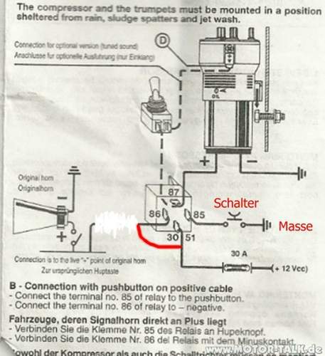

Ok, danke.
Ich werde dass dann aber eh auch so machen, wie von dir gezeichnet, weil ich dann eben den Schalter nich nochmal absichern muss.
Werde dann den Schalter innen einfach an Massestern vom KI anschließen.
Ne Frage noch, das Kabel, dass vonn 86 direkt auf 30 geht, da kann ich eh auch ein dünnes Kabel nehmen, weils ja nur Steuerstrom ist, oder? Oder geht da der volle Strom drüber, weils direkt am + hängt?
Übrigens mein entgültiger Plan sieht dann so aus:
Als Steuerkabel genügt 0,5 qmm auch, und die 3 Meter Massekabel von der Batterie zur Hupe kannst du Dir auch sparen. Einfach in der Nähe der Hupe auf Karosserie gehen.
Nur 30 von Batterie zum Relais 30, und 87 zur Hupe muss stark sein.
Und Massekabel natürlich.
6 mm² ist da auch schon übertrieben, 4, oder 2,5 mm² würde auch reichen. Es ist ja keine Dauerbelastung zu erwarten.
Aber, ein starkes Kabel schadet nie !

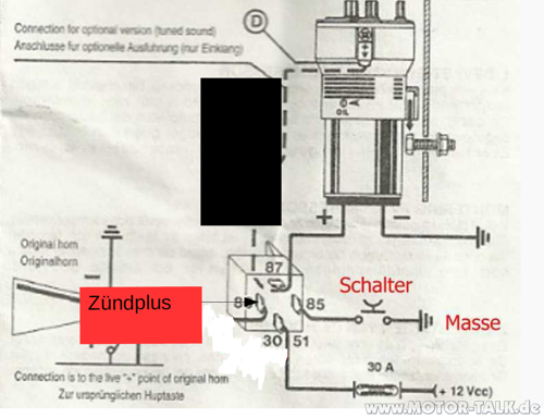

Anstatt eine Brücke zwischen Anschluß 86 & 30/51 zu setzen, habe ich Anschluß 86 separat mit Zündplus versorgt. Das Zündplus habe ich mithilfe eines Sicherungsabzweigers an der Klemme des Zigarettenanzünders abgenommen und die Zuleitung zu Anschluß 86 mit 10A abgesichert. Somit funktioniert die Fanfare nur bei eingeschalteter Zündung u. ein ungewolltes einschalten der Fanfare durch Fehlfunktion des Relais ist ausgeschlossen. Das kann durch das überbrücken der Anschlüsse theoretisch irgendwann passieren, ganz blöd nachts parkend.
Ist so auch richtig !
Bzw, sollte man auch so machen 😁
Aber bei mir war die Alarmanlage damals auch an die Hupe angeschlossen .... und immer Nachts Zündung an, ist auch blöd 😁

Welchen Kabeldurchschnitt sollte ich nehmen? 2,5mm?
2,5 ist für die Hauptleitung völlig ausreichend.
Soviel Strom zieht selbst ein starker Kompressor nicht.
Ein separater Schalter hält natürlich mehr aus, also 10 A verkraften die auch. Ich würde aber trotzdem über Relais schalten, schon, um den Spannungsabfall möglichst gering zu halten.

Am Relais muss ich Nr. 86 und Nr. 30 einfach mit einem Kabel verbinden?
Der Rest ist verständlich.
Wenn 87 auf Masse schaltet, ja. 86 und 87 kannst auch tauschen, ist egal.
Da ist praktisch eine Spule der Verbraucher, wenn die Spule Strom bekommt, zieht sie einen Kontakt an, und der Hauptstrom fließt.
So kann man mit minimalem Strom einen starken Arbeitsstrom schalten, welcher Schaltkontakte von Schaltern ansonsten sehr schnell verbrennen würde.
