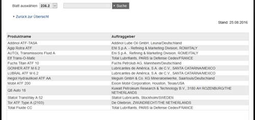

ich habe mir vorgenommen bei meinem W124 260E BJ92 5-Gang Schalter mal das Getriebeöl zu wechseln. Habe mir heute 2L Motul Multi ATF gekauft. Mir wurde gesagt, dass das Öl passen sollte. Als ich dann zuhause war, habe ich mich bisschen im Internet schlau gemacht und gesehen das viele das Motul ATF III benutzt haben.
Meine Frage, ist das Motul Multi ATF schädlich für das 5-Gang Schaltgetriebe? Möchte nämlich noch ein paar Runden mit den Wagen drehen.

Nunja, früher war da ein ATF A drin, eine heutzutage rar gewordene Norm, so gesehen passen beide Öle nicht.
Das ist mal wieder ein Punkt in dem sich Bevo und WIS nicht einig sind, das WIS unterscheidet nicht zwischen den Getriebefortschrittzahlen, die BEVO schon, was zu unterschiedlichen Ergebnissen führt.
Hmm, also doch zu Benz und dort das schicke Öl kaufen. 🙄
Ich habe Mobil ATF 200 drin.
Ciao
Ratoncita
Getriebeoel-mb
Hab Atf dexron 2d, geht auch
