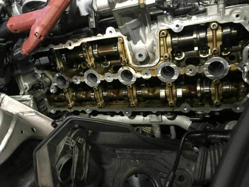

Hab leider feststellen müssen das in einigen kerzenschächten öl ist = vebtildeckeldichtung.
Muss der motor dazu beim v10 raus oder kann sie mit wenig aufwand gewechselt werden? Ich meine mal gehört zu haben das es beim v10 nötig wäre... kann ich mir aber fast nicht vorstellen ?

Sufu nutzen..! Geht ohne probleme im eingebauten Zustand
Merci hab nur was über den w12 gefunden und den 4,2er
Aber verlass dich nicht drauf dass das öl von dort kommt. Kann auch von der unteren dichtung kerzenschaft oberer kopf unterer kopf kommen, die gehen sehr gern kaputt
Wenn du zoomst siehst du die gummi verbindungen der dichtung

Merci für den tipp. Welche folgen kann eigentlich so ne undichtigkeit im schaft haben ausser klar ölveröust.. Kann er dadurch unruhig im stand laufen.
Urund nicht... nur eben das unweigerlich irgendwann der motor raus muss
Hab ein recht gutes video in youtube gefunden die die TEUERE schwachstelle zeigt bei der man den motor rausbsuen muss. Bei ca. 6:09 min sieht man diese untere dichtung könnte für andere interessant sein! Auch was die kaufentscheidung betrifft.
