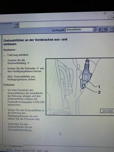

Sind das die Dinger ? Siehe Bild
Das ist der Fühler am Achsschenkel fürs ABS
Oh danke . Finde in meinem schlauen Buch nix über kurbelwellensensor. Audi nennt es bestimmt anders 🙂

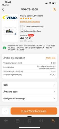

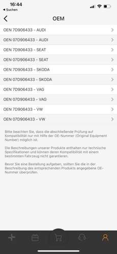

Ich danke dir
Ist das dieses hier ? Laut oem Nummern m Audi muss das hier sein oder ?
Sollte richtig sein.
