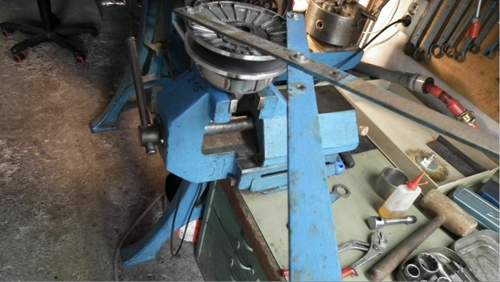

Brauche ich zum Öffnen, Spezialwerkzeug wie bei der Variomatik?
Um die Zentralschraube zu öffnen, brauchst du entweder ein Haltewerkzeug oder einen Schlagschrauber. Also genau wie vorne beim Variator.
@Kutti130 schrieb am 4. Juli 2019 um 15:55:33 Uhr:
Im Normalfall nicht ...es reichen Flacheisen vom Schrotthaufen !
Kuppl.
Halter
Kupplg. öffnen
@beku_bus1 Alles klar, also wieder dem Kollegen den Schlagschrauber klauen :P
@Pahul So kann man es natürlich auch machen wenn man einen Schrotthaufen hat hehe
