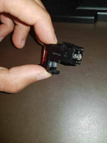

Ich habe eine Anleitung gefunden für den Smart Fortwo 451 wie man eine Sitzheizung einbaut..
Allerdings ist es recht simple, allerdings blicke ich nicht durch mit dem Pluskabel. (Bild 7)
Nun zu meiner Frage: Kann ich es auch woanders anschließen z.B. an der Zentralverrieglung ?
Link zur Anleitung : https://www.motor-talk.de/.../...ng-smart-fortwo-451-t4270517.html?...
Es handelt sich um dieses Produkt: http://www.ebay.de/.../270861255658?...
Lg
An Zentralverriegelung????😕...neeeee

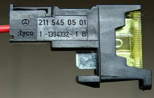

Da Pluskabel muss schon da ran wie auf dem Bild(Kl.15 geschaltetes Plus)

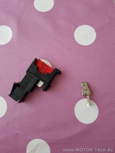

Den Sicherungshalter bekommst bei MB für kleine Geld du brauchst 1x Sicherungshalter A2115450501 und 1x Kontaktfeder A0115458426
Die Kontaktfeder machst an das Pluskabel von der Sitzheizung und steckst diese in den Sicherungshalter...den Sicherungshalter steckst denn einfach in die SAM!
Damit hast das vernünftig und ohne "irgendwo drangefrickelt"!😉

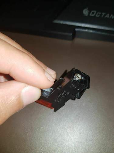

Auf deinem Foto der linke Schacht. Dort die Kontaktfeder mit dem angecrimpten Pluskabel von unten einführen. Vorsicht, du hast nur einen Versuch, denn die Kontaktfeder rastet ein, sonst würde die beim Einstecken der Sicherung jedesmal wieder rausflutschen.
Wenn du dir nicht sicher bist, frage bitte einen KFZler vor Ort, denn leider fehlt dir zum Autobasteln noch sehr viel „Input“. Hut ab vor deinem Mut! Aber besser ist es, wenn jemand mit Ahnung da nochmal drüberschaut.
