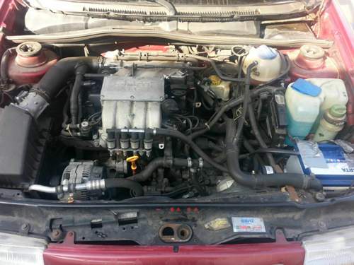

Seat Toledo 1,6 AFT, EZ 10.1998 mit Prins VSI 1
Einbau 2006 bei ca. 74Tkm, mit 325Tkm im Mai 2015 verkauft, müsste momentan um die 340Tkm auf'm Tacho haben (hatte schon ne Weile keinen Kontakt mehr zum Käufer) Wenn der Toli nicht vom Rost, und davon hatte er leider mehr als genug. zerfressen wird, dann macht der Motor die 300Tkm und irgendwann mal auch die 500Tkm voll, denn die Anlage lief sowas von unauffällig und problemlos.
2 Sachen hatte ich dennoch an der Prins:
- 2008 das Rail getauscht
- 2012 vorbeugende Revision (Membran) des Verdampfers
In dem Sinne, allen Gasfreunden allezeit gute Fahrt 😎
