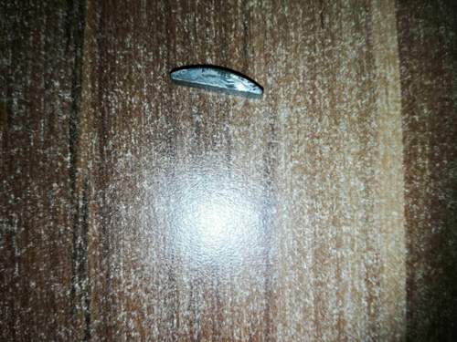

zu Spät habs gerade abgenommen , ich verstehe nur nicht was ich da sehen soll , gings da jetzt um diesen kleinen halbmond der da auf der welle steckte ??? wenn ja der ist ganz
Img-20171108-221138
Img-20171108-221159
Img-20171108-221221

Genau, um den gings ! Wenn DER abgeschert ist, verdreht sich das Polrad und die Markierungen stimmen nicht mehr überein.
Aber der meiste Fehler ist das was ich beschrieb.
wenn du das Polrad montierst, pass auf dass der Halbmondkeil nicht verrutscht und rausfällt !
kbw
