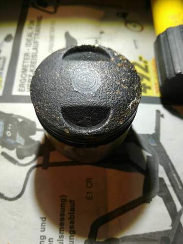

Das ist richtig ich habe auch keine Ahnung vom brenn Bild oder sowas darum mach ich mich ja auch schlau hier , ich kann nur alles zerlegen und wieder zusammen bauen das ist ja kein hexen werk. Aber ich will ja nicht alles neu kaufen wenn es nicht nötig ist , bei sowas suche ich mir auch rat , ich kann nur sagen und bilder davon machen was mir aufgefallen ist. Und ich kann dan das umsetzen wo zu ihr mir raten tut. Ja der kolben ist auch so ferkogelt .

@Carbon30 schrieb am 4. November 2017 um 22:53:29 Uhr:
..... Ja der kolben ist auch so ferkogelt .
Oh Gott
wenn ein Motor zu mager läuft
dann ist das Kolben-
Dach
grau verbannt und nicht Verkokst.
Wenn das Hemd-Bild die Auslaßseite ist, ganz klar ein Fresser von
Überflutung
[Wenn dir die Z-Kerze hell erschienen ist, dann erreichte sie
nie
dauerhafte Hochtemperatur und das kommt nicht von zu mager, sondern von viel zu Fett (und zu viel Öl).]
UA läuft da zu viel Öl rein,
das kann von Überflutung/Ölverdünnung kommen
das über die Ventilführung ein dringt und Teil-Verbrannt den Auslass-Kanal zu macht
genau so wie bei dem @Passarati-Turbo (klick).
Es genügt nicht nur den Brennraum zu reinigen,
du musst die Ventilfedern pressen (klick) [leider nichts besseres auf YouTube - aber guter Tipp], gepresst mit ner Pinzette die Keile raus und das Ventil entfernen.
Vorsicht dass du das Ventil nicht krumm machst, die Keile sitzen allg sehr fest und benötigen ein großes Lösemoment.
(Schau dir mein Werkzeug an - selbst gemacht.)
Ich nehm das Valv [am Ventil-Schaft] mit dem Spannzangenfutter in der Drehbank,
