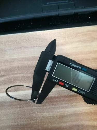

ist das normal das sich bei einem neuen 4 Takt Kolben die ringe nicht zusammen drücken lassen 😕
die Rede ist vom Schwarzen mittlerem und den oberen Chrom ring , ich hab da mal 3 bilder beigefügt auf dem einem seht ihr das ich den oberen ausgebauten Chrom ring auch so nicht in die Nut drücken kann .
Mir kommt es so vor als liegen die Ringe auch nur auf der Nut auf, aber in die nut lassen sie sich nicht drücken .

so hab mal eben den Motor ausgebaut kolben ist auch raus , und siehe da es sind nur die Falschen kolben ringe mit geliefert worden .... 0.6 sind die Orginalen die 0.9 sind die neuen , die frage ist kann ich die Orginalen weiter verwenden ?

ok , weil die alten ringe haben nämlich die selbe stärke wie die neuen ringe 1,8mm daher hab ich gedacht das würde passen .

ja die Bilder die ich hier rein gesetzt habe also die oben zeigen die dicke des ringes das sind bei den Originalen die 0,6mm und bei dem gelieferten 0,9mm, und bei den 1,8mm meine ich breite des ringes hier noch 2 bilder ein mal den neuen ring und einmal den alten .

Wenn ich dich richtig verstehe, dann sind die Ringe zu dick für die Ringnut,
dann geh zu dem der dir das verkauft hat; alte und gebrauchte Ringe in einen neuen Kolben ein zu setzen ist ein Wiz.
Vlt wurde vom Hersteller des Kolbens eine Änderung vor genommen aber das verbreitern der Ringnut vergessen.
