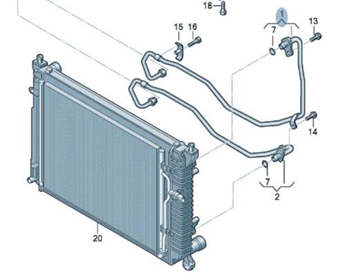

der Haupt(wasser)kühler am Automat hat eine Abteilung für Getriebeöl ( links )
Da ist der einzige Bereich, wo Getriebeöl und Motorkühlwasser "Kontakt" haben.
Kühlerpaket, weil alle Kühler hintereinander gestapelt sind ( Lehi, Klima, Wasser )

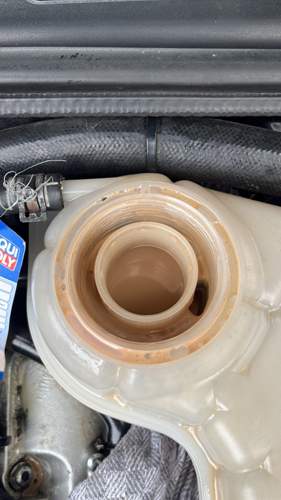

Wollte gerade mittels CO2-Test schauen ob ich denn Abgase im System hab. Hier hat’s mir aber nach wenigen Sekunden die braune Flüssigkeit in den Behälter, durch einen kleinen Haarriss erst in Richtung Spritzwand und schlussendlich rund um die Gummiabdichtung des Abgastesters in den ganzen motorraum gespritzt.
Die Menge an Wasser kann meines Erachtens nach nicht durch die WaPu durch den Rücklauf gedrückt werden sondern müsste dann über den Vorlauf rein - ggf aufgrund des Überdrucks aus dem Getriebe durch den Ölkühler in das Kühlwasser?!

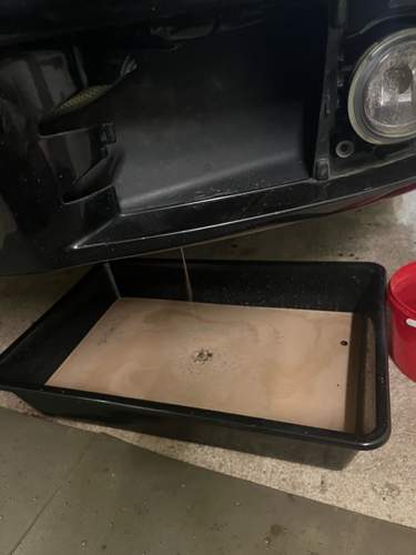

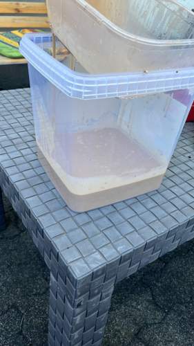

Einmal ein Bild aus dem Ausgleichsbehälter und einmal was ich unterm Auto auffangen konnte.. Die Tage erst mal Kühlflüssigkeit raus, dann wird geschaut wie viel ATF im Getriebe ist..
Kleines Update: Kühlmittel (oder was auch immer es ist..) läuft gerade schon mal raus - sehr zäh und behäbig. Und auch bisher weit weg von irgendwie 10l Flüssigkeit oder so.. aber ich lass es mal bis morgen „ausbluten“. Stoßstange ist soweit schon mal ab, morgen dann Servicestellung und die Getriebeleitungen vom Kühler „Brücken“ und den Motor laufen lassen.. a) kann ich dann das Kühlsystem zumindest schon mal grob mit Wasser spülen und b) sollte ja eine Undichtigkeit am Kühlerpaket dann durch die offenen Getriebeanschlüsse eventuell erkennbar sein..

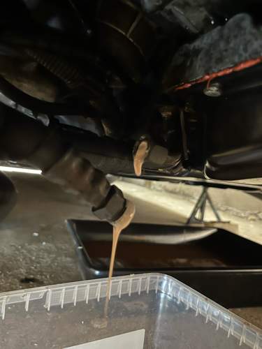

Da bahnt sich die Suppe langsam den Weg nach draußen und im Behälter blubbert es immer wieder
@Superbernie1966 denke mal das ist die Vor-oder Rücklaufleitung vom Getriebeölkühler? Dann ist die Frage geklärt wieso/weshalb es ruckelt und das Kühlwasser aussieht wie es aussieht
vorne rechts zwei Leitungen ?
Ja, dann am Getriebe das "Öl" ablassen und den Hauptkühler tauschen.
Wie man die Soße aus dem Getriebe und den Leitungen bekommt ?
und gibt's Erfahrungen mit Kühlerpaketen? Lieber auf gebrauchte aus der Bucht ausweichen oder gibt es Hersteller, welche man problemlos verbauen kann? Gibt ja zwischen 550€ und 150€ so ziemlich für jeden Geldbeutel etwas..
TN 8E0121251AB bzw. 8E0121251AJ sind richtig, oder? BBK, 6HP Automatikgetriebe. Wo ist der Unterschied zwischen AB und AJ?

Ja.. wie kommt die Soße da raus, gute Frage. Mit frischem Öl ein/zweimal neu befüllen und wieder ablassen bekomme ich bestimmt nicht alles raus, aber hoffentlich eine ganze Menge. Dann anschließend zur Getriebeölspülung.. damit sollte doch dann der Rest auch raus kommen?

Der Hauptkühler hat sich gerüchteweise maszlich nicht geändert, von B6 auf B7 wurde gerne der Hersteller gewechselt.
geb. Kühler leiden unter Zahnausfall und Inkontinenz. Ich würde neu nehmen.
