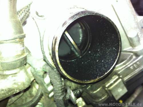

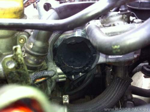

Ich hab den Ladeluftschlauch abgemacht und mal einen Blick in die Drosselklappe zu bekommen.
Kann ich jetzt schlecht einschätzen aber ich denke die Funktion der Klappe ist nicht eingeschränkt.
Seht ihr da Reinigungsbedarf? Beim Motor ausschalten ruckelt es manchmal.

Die Klappe an sich sieht gut aus, aber wie auf Bild 1 zu sehen hast du nach der Klappe eine schöne Fette Rußschicht!!!
Würde die Klappe mal demontieren und den Ruß dahinter entfernen. Außerdem habe ich mir sagen lassen, daß hinter der Drosselklappe ein Kanal verläuft (im eingebauten Zustand nicht sichtbar), welcher mit dem Übergang zum AGR zu tun hat. Diesen Kanal auch mit von Ruß befreien!!
PS: Hatte bei meinem letzte Woche Leistungsverlust. AGR gereinigt und alles wieder i.O. Leider hat die letzte Reinigung nur 3 Monate gehalten😠 Drosselklappe will ich auch mal in Angriff nehmen, aber da warte ich auf schönes Wetter!😉

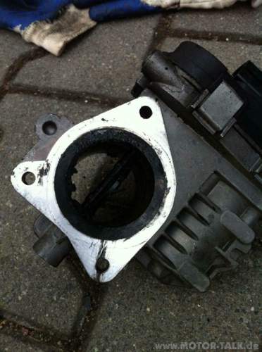

also meine DK sah schlimmer aus. aber da wa da hinter ist, dass war fies. Hab die Reinigung von DK, AGR und Ladedrucksensor in einem Rutsch gemacht.
Einfache Arbeit. nix wildes. Kann ich nu empfehlen. Läuft wieder richtig sahnig

Bin schon gespannt auf Bilder von deiner Drosselklappe, die "Rückseite" mit der AGR-Einspeisung sieht recht zugesifft aus 😮
