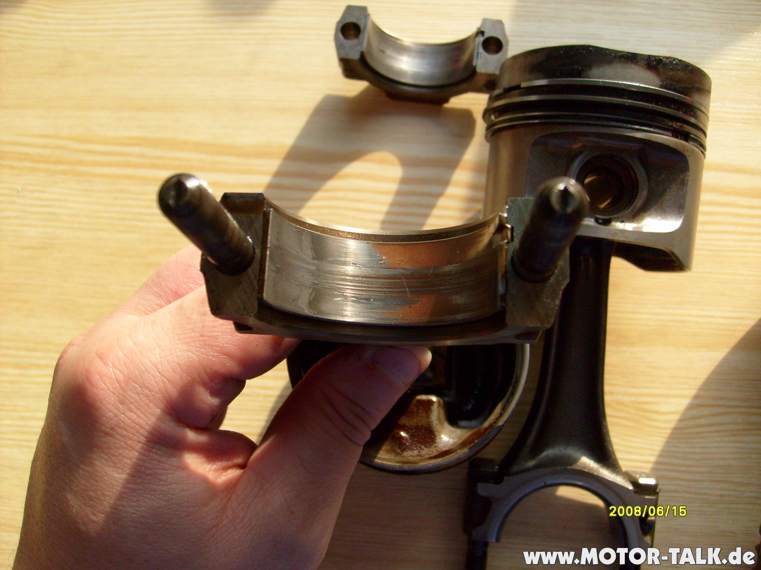

http://www.motor-talk.de/.../Attachment.html?attachmentId=522318
Also so ähnlich wie diese Pleullagerschalen haben die meinigen bei der kurbelwelle auch ausgesehen.....nach 167 000 km.....die mit zu tauschen wäre also nicht das verkehrteste....😉
Im Treat "Leistungssteigerung 3 F" findest Du noch einige Bilder vom 3F/NZ Motor.......
Also DIE würde ich auch tauschen!
Er fährt jetzt erstmal wieder.
Und das ohne qualmen. Mit 4Sätzen Kolbenringen.
Wie lange kann natürlich keiner sagen...aber wenns der Gelndbeutel halt nicht anders her gibt...
Aber die Lagerschalen sahen noch TOP aus.
Eingestellt wurde er auch gleich. Brauchte noch etwas Gas um anzuspringen. Dafür tut er es jetzt auch MIT LMM.
Tut sich allgemein viel leichter. Kein Wunder, wenn ein Kolben immer so mitgeschlürt werden musste...
