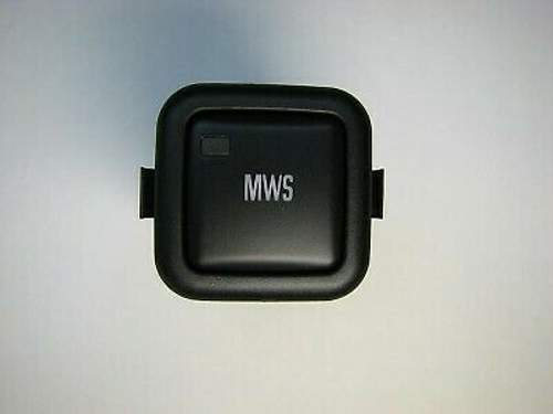

Aber der Motorweiterlauf lässt sich damit machen. Also das du eine Taste drückst und dann einfach den Schlüssel ziehen kannst und das Auto weiter läuft.

Der mwl geht viel einfacher zu realisieren
Ist das nicht "Standard" mit Kessy (bei Start/Stop = off) ?
Motor läuft, ich steige aus, Motor läuft weiter - solange ihn niemand von Hand stoppt oder der Sprit ausgeht. 🙂
Jep.
Aber leider hat nicht jeder Kessy.
Übrigens ist es beim "Originalem" Motorweiterlauf so gemacht das der Motor aus geht sobald die Pedale benutzt werden.
Beim Kessy kann man einfach wegfahren, auch ohne Schlüssel. Solange der wagen halt an ist.
