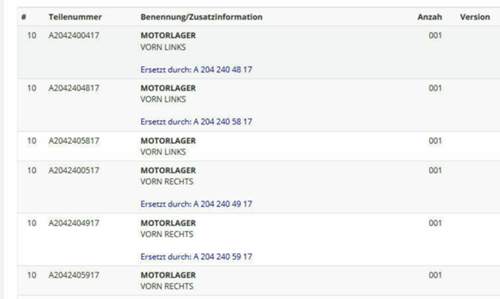

eine Frage an die Teilenummer-Spezialisten.
Da bei mir auch ein Wechsel ansteht, suche ich aktuell die Teile aus dem Internet zusammen.
Allerdings habe ich ein Problem bzgl. der Teilenummer für das Motorlager "vorn rechts".
Laut Mercedes Teilenummer - muss bei mir das Teil A2042405917 verbaut werden.
Ersetzt wurde zuerste diese Teilenummer durch A2042404917 davor nochmals durch A2042400517.
Ich vermute das, dass Lager "weiterentwickelt" wurde.
Allerdings finde ich im Internet kein "Lager nach Teilenummer A2042405917 vom Lemförder.
Für die Linke Seite, finde ich ein Lemförder mit der aktuell gültigen Teilenummer (auch hier wurde die Teilenummer bereits zweimal ersetzt, also auch diese Seite wurde weiterentwickelt)
siehe Anhang.
Hat jemand hierzu mehr Infos.
Danke
Eugen
