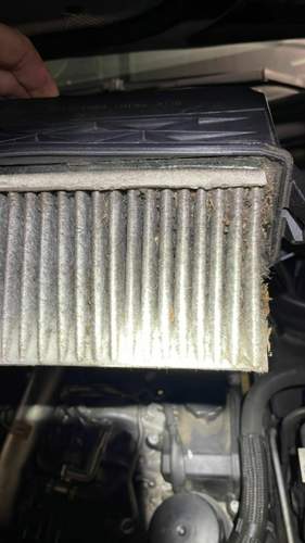

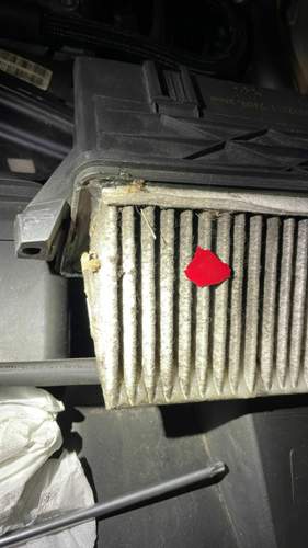

So sehen die also nach vier Jahren aus. Bei beiden kam sogar jeweils Folie (Müll) mit raus und reichlich Kleintiere. (Die verbauten Filter sind von blueprint) jetzt kommen MANN Filter rein

Ja das macht durchaus Sinn (je nach jährlicher Fahrleistung) die Luftfilter nicht so lange verbaut zu lassen wie Du jetzt...
MANN (oder Hengst) würde ich jetzt einem namenlosen Zulieferer immer vorziehen.

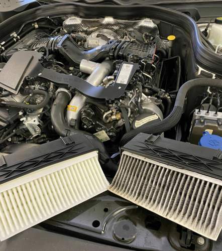

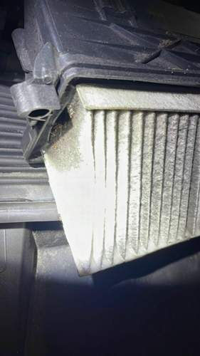

Bei mir sah es so aus:
OM642_Luftfilter

Vier Jahren und wieviel kilometer?
@Daymler schrieb am 16. Februar 2022 um 19:50:51 Uhr:
@kirsehirli schrieb am 16. Februar 2022 um 16:53:11 Uhr:
exakt 72.090km

Ich werde die Filter jetzt auch 1x pro Jahr kontrollieren und eventuell zumindest mit Pressluft ausblasen.
