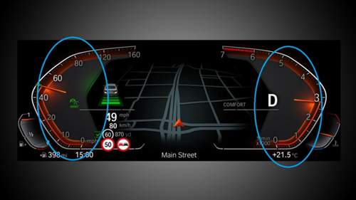

Ich weiß was unser Auto kann und was nicht...und im Display kann man es sehr gut sehen...z.B. im Modus Sport, wenn der Boost aktiv ist, leuchten rechts und links im Display die blau gekennzeichneten Stellen deutlich heller auf

Brauchst nicht mal während der fahrt ein bild machen reicht auch im stand… 🙂
So muss das aussehen und das hat nur der 330e

Nein das stimmt so definitiv nicht!
Diese eBoost-Anzeige gibt es auch beim 320e. Mein 320e aus 05/2022 hat diese Funktion auf jeden Fall. Der zusätzliche eBoost fällt beim 320e vermutlich nur viel viel schwächer aus als beim 330e. Wie bereits schon von einigen geschrieben, ist die Systemleistung auf 204PS softwareseitig begrenzt, um natürlich eine deutliche Abgrenzung zum 330e zu haben.
Ich mach mal ein Foto meines Tachos und stell es hier ein.

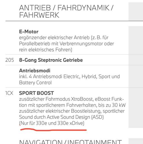

Sehr nett aber die Funktion und die dazu gehörige Software gibt es nur für den 330e was auch immer ihr als extra boost bezeichnet beim 320e das unter das es geworben wird gibts nur für den 330e

Ich glaube wir reden hier über zwei unterschiedliche Dinge, die sich das Marketing von BMW ausgedacht hat:
eBoost und XTRA-Boost
Den eBoost haben beide 3er Hybrid-Modelle. Vermutlich ist damit einfach eine gewisse (kleine) Unterstützung des Verbrenners durch den E-Motor z.B. beim Überholmanöver o.ä. gemeint. Beim 320e aber auf 204 PS Systemleistung begrenzt.
Den XTRA-Boost gibt es nur beim 330e. Hier steht dann für ca. 10 Sekunden die gesamte Systemleistung von 292 PS zur Verfügung. Im „normalen“ eBoost hat der 330e nur 252 PS Systemleistung. Somit stehen 40PS (30kW) XTRA-Boost zur Verfügung in bestimmten Fahrmodi.
